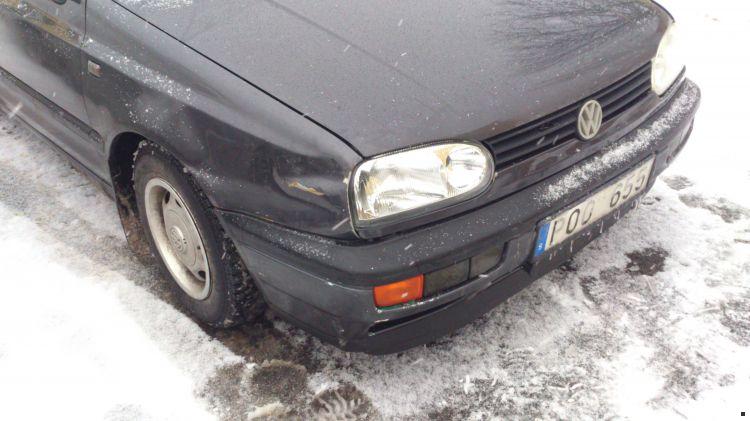

Först o främst så enligt din ritning så vitt jag kan se bör bolagen anse hon är vållande då hon håller in på vägren/bussficka innan vänstersväng vilket normalt sett påvisar avsikt att stanna o vänta fri väg innan vänstersväng
sen ang dina skador så vad ja kan se har du korrekta glipor mellan dörr o skärm samt skärm o huv då där har inget gett sig skärmen verkar inte heller ha skarpa veck så en duktig plåtslagare av gamla skolan lär kunna buckla ut skärmen på plats o få bättre resultat än tex en piratskärm o slipper jävlas med taskig passform... kofångaren verkar ha klarat sig förvånansvärt bra men den är ju inte svår att byta själv sitter med sju eller åtta skruv plus 4 plugg som håller innerskärmarna övrigt så har ja svårt o tänka mej andra skador Galen Hobbymeckare med dyslexi

Tack för support! Dock har den andra bilföraren ett ess i sin rockärm gentemot mej. Hennes 84 åriga mormor stod tydligen 50 meter upp i huset å såg att hon blinka. (sa hon, men ja som sat bara nåra meter ifrån såg att hon inte blinka). Givetvis kommer hon skriva att hon blinka samt att hennes vittne såg samma sak - case closed! (visserligen skulle ingen normal körkortstagare försöka köra om en bil som blinkar för vänstersväng på vänster sida.

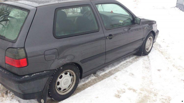

Angående skärmen så skulle denna bytas inom en snar framtid, då rosten har börjat sitt intåg på de klassiska stället. Dock lyckades ja bromsa de, men hur de ser ut idag vet ja inte förrens ja tar bort stänkskyddet. Att pirat skärmar har kass passform vet ja redan. Hade tänkt köpa en rostfri originalskärm från laga eller bildelsbasen.
Skärmen ser värre ut i verkligheten (vid strålkastaren) än va bilderna visar. Även "stötfångar beklädnaden" som de så vackert heter har knäckts på flera ställen, samt främre rambalken verkar ha fått sej en törn då blinkersen inte passar i hålet inte heller reflexen (som hör och häpna klara sej helt utan skador.
Bakre hjulhuset är den "stora" grejen. Bilen har blivit rostlagad av förra ägaren. Spacklet vid den rotslagningen sprack, då ja på nåt sätt studsa åt sidan på dennes bil vid kollisionen. I like how Petta is building the ultimate mk3 out of all the best bits that VW supplied for it!

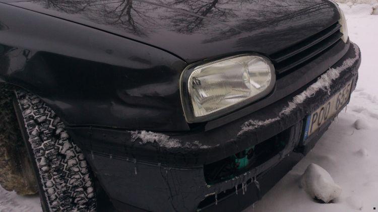

Tycker ja fick till de skapligt. Den enblemlösa grillen for sönder i två delar när ja tog bort den en andra gång. Så de fick bli en reserv rådjurskrockad original grill istället.
Fick ut plåtskadorna vid strålkastaren så pass att strålkastaren föll på plats i rätt läge. Så 3 av 4 skruvar kunde användas (den vänstra övre är plasten knäckt å trasig vid).
Ska byta vänster blinkers med till orange, mest för att dölja så mycket som möjligt, å göra de mer enhetligt.
