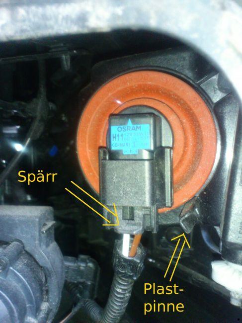

På en MY13 GT med utr.kod PXB (bi-xenonljus + LED-varselljus) så sitter det H11 i dimljuset. Tyckte det svåraste var att få loss lamporna från förpackningen. Behövde en flat mejsel till det och det var ju tur för den behövdes på slutet av bytet
Men för att ta det från början:
- Vrid hjulen fullt åt endera håll
- Dra loss plastlocket bakom dimljuset framför framhjulet
- Tryck ihop spärren på kontaktstycket och dra nedåt för att lossa från lampan (jämför med reservlampan)
- Vrid loss lampan (går inte att göra med kontakten kvar då en plastpinne tar emot)
- Byt lampa och montera kontaktstycket
- Sätt dit plastlocket med den övre och de inre spärrarna först och tryck dit/in de yttre med en mejsel
en H11 per dimljus

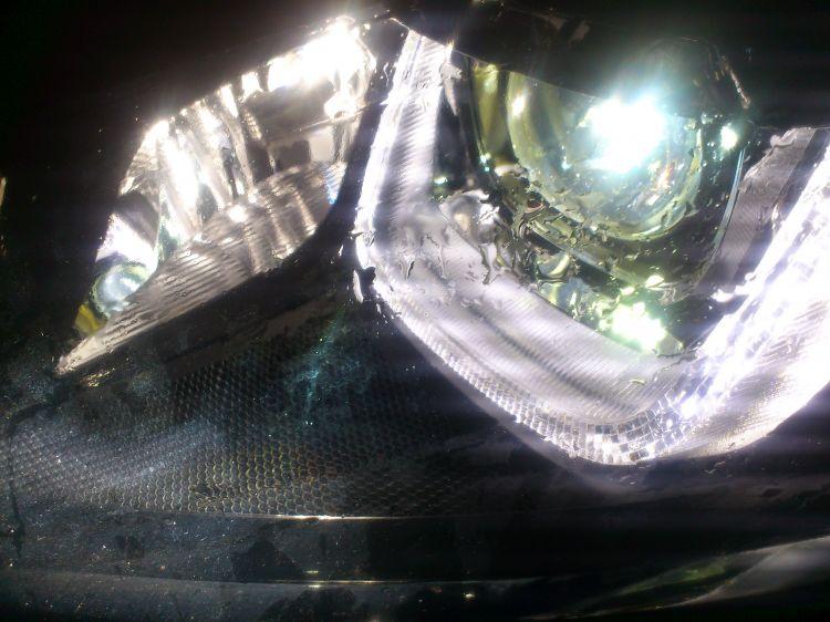

Trodde att det var dimljusen som dubblerade som kurvljus men såg igår natt att det är H7-lamporna bredvid xenonlamporna tänds upp när man svänger. Det var ju de jag ville byta egentligen... Nåja, nu får jag köpa ännu mer prylar
Jag uppdaterade mitt tidigare inlägg med en bild. Känns som en Haynes-manual nu
H7-kurvljuset tänker jag inte beskriva hur man byter för det fick jag loss med en hand i skenet från mobiltelefonen
