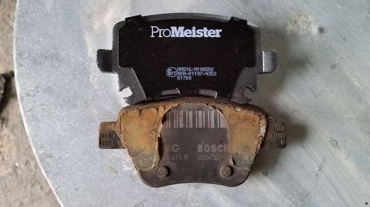

Jag skulle idag byta bromsarna bak på min Golv 1.6 TDI 2012. Jag hade köpt ett par belägg hos mekonomen med hjälp av mitt reg nummer men jag får verkligen inte de att passa. Vad gör jag fel? Eller är beläggen fel? De ser som synes helt annorlunda ut och "läpparna" på mekonomens belägg är mycket mindre och sedan är allt annat större. Brukar det se ut såhär med deras belägg? Fick inte på dem, hade lite bråttom visserligen men jag stod ändå ett bra tag och försökte. Artikelnumret har jag dubbelkollat på mekonomens hemsida och det stämmer med vad den säger att jag ska ha på min bil. Man ser även att deras "Billiga" och "Bättre" belägg har en liten läpp. Medans deras "Bäst" belägg ser ut att ha en stor...

Skippa att handla syra sunkdelar som många gånger inte passar, original passar!
Har precis köpt nya ok och skivar bak till min Variant -11. Har konstaterat att kombin har bosch bromsar bak med större diameter på skivan, Meca och Mekonomen listar båda sorterna. Du ska ha för 272mm skiva.
