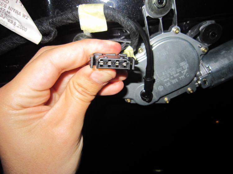

Hej!
Istället för att starta en egen tråd så lånar jag denna lite så kanske fler kan få hjälp.
Min torkare bak har slutat funka. Jag misstänker elmotorn o ville kolla detta. Så jag började med att ta bort den svarta plasten på insidan av bakluckan. Det var inte det lättaste, men gick tillslut.
När plasten var borta såg man elmotorn tydligt.
Drog ut kontaktdonet ur elmotorn.
Som man kan se här
så finns det 4 stift på detta kontaktdon. Jag tog fram min multimeter o försökte mäta lite. Och ja, i 2 av dessa stift var det 12 V. Minns nu inte exakt i vilka. Men i vissa var det 12V o i vissa 0V. O nu till det konstiga. Oavsett var spaken var så var det samma spänning hela tiden i dessa stift. alltså borde inte spänningen sjunka till 0 V när spaken e i off? Eftersom jag inte kunde se nån skillnad i spänningen när spaken var i on eller off så kan jag ju inte avgöra om elmotorn e paj. Nån som vet?

Det är alltid 12V konstant matning till torkarmotorn, detta för att den alltid skall återgå till nolläge när du stänger av torkarna. hade det inte funnits 12V konstant så hade torkaren stannat där den va precis när du stängde av torkarna.
De andra två stiften misstänker jag kortsluts när man slår på brytaren för att motorn ska påbörja sin cykel, eller jordas för att påbörja cykeln, jag tror iaf inte att det kommer 12V signal till motorn.
testa att mät i ohm-läge eller pip-läge mellan stiften och jord eller mellan varandra när du drar i spaken så kommer du säkert få fram något av värde.

Tack för hjälpen. Ja jag har detta pip-läge på multimeter men vet ej vad det e för nåt eller vad det betyder. men ska testa o mäta motståndet mellan stiften både i onläge o offläge.
Philip Thulin
Kör: Golf 4 1,6 16V -00 Ort: Norrköping Medlem: 02 juni 2011
Mån 25 jul 2011 12:34 Svara med citat
Pip-läget är så du kan olla om det är förbindelse mellan två punkter, om du sätter multimetern i pipläge och håller mätprobarna mot varandra (kortsluter dem typ) så piper det, dvs det blir en sluten krets, det är en summer helt enkelt.
så mät mellan de två trådar du inte har 12V på, och slå på torkarna med spaken, om det piper då så är de två trådarna de som sparkar igång torkaren, och konstant-matningen är de som kör tillbaka torkaren till nolläge.
hade jag haft haynesmanualen till bilen så hade jag kunnat kolla i kretschemat exakt hur det är kopplat, för nu är det bara gissningar hehe Smile

Tack alla för alla värdefulla tips. Nu har jag äntligen löst problemet Smile Efter mkt krångel så fick jag hjälp av en icke auktoriserad, men väldigt billig, verkstad på en bakgata att få av torkararmen.
O när väl det e gjort så var det inga problem att få bort elmotorn.
Testade elmotorn utanför bilen genom att koppla till ett vanligt 12V bilbatteri o den funkar utan problem. Stift 1 (eller om det var 4e) e det som gäller. 12V i dessa så funkar elmotorn. Jag mätte o jag hade 0V i dessa stift. Däremot hade jag 12V i stift 2 och 3. Jag kollade åter säkringar med dem var hela. Misstänkte reläet. Men fick ett tips att det kan vara ett kabelbrott. Fick syn på denna damask
Tittade närmare på den o kände lite på den. Jodå den var fylld med kablar.
Försiktigt med fingrarna pillade jag bort damasken. Liksom pillade ner den o såg många kablar o till min förskräckelse såg jag att en kabel var helt av. Det hade nöts av, av alla gånger man öppnar o stänger bakluckan. När man stänger luckan så tar damasken i gummilisten (som också syns på bilden) o trycks hårt mot denna. Jag fixade kabelbrotten o vips hade jag 12V i första stiftet (eller om det var 4e) o elmotorn funkar fint fint Very Happy hoppas tipsen o bilderna hjälper även andra i samma sits. Lycka till!
