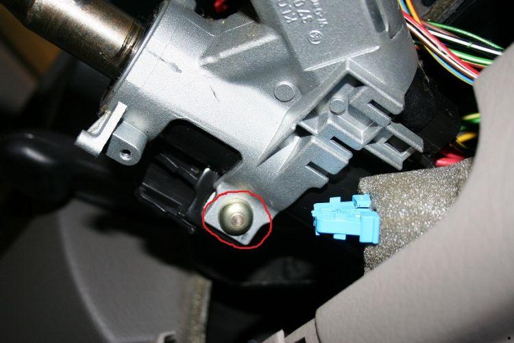

Näe, skruven som håller bakdelen kommer du inte åt eftersom huvudet på skruven är inåt rattstången.
Säkert för stöldsäkerheten.

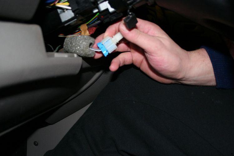

Den röda kontakten drar man bara lös.
Den stora mutten i mitten är 23mm, lös med den.
Glöm inte att markera hur ratten satt så den inte sitter snett efter allt är klart.
Ta isär denna kontakt, den är till kudden, sen lyfts ratten bort.

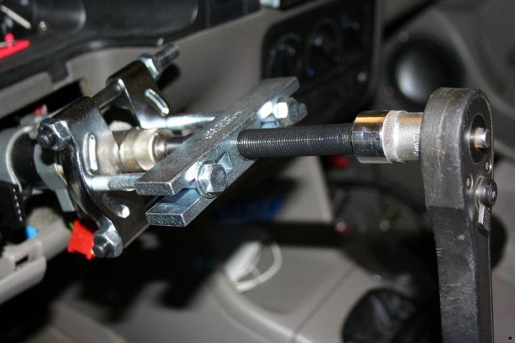

Använd en avdragare för att få lös aluminiumdelen som sitter längst ut.
Själv köpte jag 20352 och 20353 på biltema, det är "demonteringsverktyg" och "avdragarplatta" för lager osv.
MEN jag använde avdragarplattans baksida, annars hade jag aldrig fått lös det, pga att det är en skarp kant på verktyget och biten som ska lös är väldigt tunn kant att hålla mot.

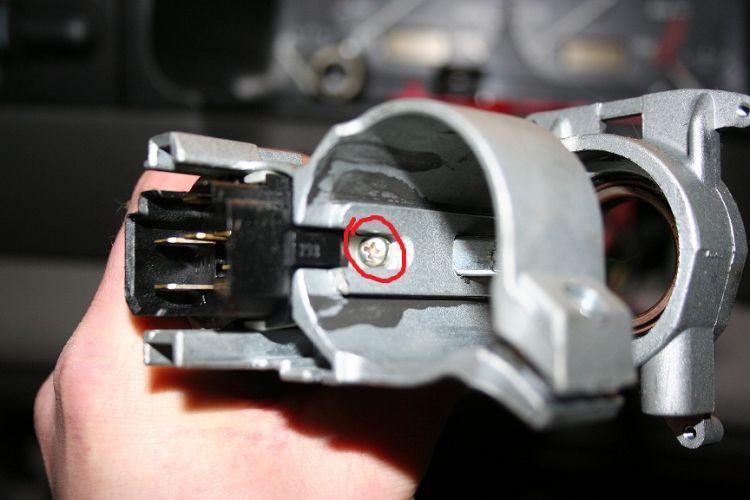

När du dragit ut hela paketet som är kvar efter att ha kopplat lös kontakten till brytaren som ska bytas så skruva lös den lilla skruven och vips så är brytaren till tändningen lös.

Opererade ännu en gång bort airbag och ratt och borrade brytskruven och gängade ur den med sk grispitt (skruvutdragare) från Biltema a' 40:- Ny brytskruv kostar 11:- på VW som sagt.
Testade den lösa tändbrytaren genom att sätta klämmorna på två provmejslar på motsvarande stift i den lösa tändbrytaren och själva mejslarna med lampor i dom tomma hålen på + och - -kontakterna på batteriet och vred om tändbrytarkontakten med en skruvmejsel och vaf*n lamporna lyste! Både på den gamla och den nya kontakten a' 122:- från Skruvat! Vad är då felet? Ska ringa bubbla-professorn igen i morron... Återkommer.
