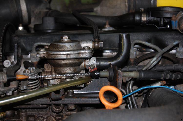

Bra instruktions video, har samma problem med min pump. Har att göra imorgon Razz
Bild på min lösning på problemet Embarassed
Tdi motor -97 som el pumpen bytes till vajer styrd.

Diesel_Maffian skrev:
En fråga till "golf1"
Hur tycker du att din motorn känns med den mekaniska pumpen.
Har du gjort några andra ändrigar ?
Den känns bra och har körts nästan dagligen sedan reg besiktningen ca 6 månader sedan, är lättstartad och går bra för min smak. Har en Golf tdi variant -97 också så skillnaden mellan den och mk1 är inte så stor. Mk1 är piggare i starten men lite slöare när man kommer upp i lite fart, kan bero på att jag har mk1 lådan med 4 växlar kvar i mk1 an. Eller att motorn va slö från början då den gått över 45 och gick inte att testa innan jag satt i den.
Har hört att det inte skulle gå att sätta i mekanisk pump i tdi motorn pga spridarna behöver ett högre tryck än den mekaniska pumpen skulle klara av Shocked (köpte pumpen löst så jag vet ej exakt vad den hör till och inte han som hade den heller)
Men enviss som man va så provade jag och det gick väl bra.
Ändringar: Byt en spridare, den med el på till en vanlig (tycker inte om el). Större ic pga passform. Byte av svänghjul så mk1 lådan skulle passa. Vattenpump, generator, remskivor, motorfästen = Mk1. 2,5 tums system hela vägen och större luftfilter. Plugat så turbon går hela tiden.

Kanon.
Äntligen nån som vågar trotsa. Det gillar jag.
Visst går det med en mekanisk pump på en TDI.
Det enda som är skillnaden är att den kan inte reglera avgaserna efter en luftmassmätare, så om du hade haft katten kvar så hade mått illa efter ett tag.
En makanisk pump klara internt i mänghuvudet upp till 700 bar.
Det är vad Bosch själva har skrivit.
Dett gäller dock inte ut till spridarna då rören hade pulveriserats.
Men för att det skall hålla och fungera så är det upp till 220 bar öppningstryck helt OK !
