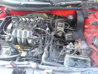

Jag misstänker att jag har fått olja på kopplingen eftersom jag inte har ett allt för bra dragläge hade loss startmotorn och de va ju inte snustorrt direkt va ju lite halvkladdig så ska bli intressant och se hur de ser ut på kopplingen och de, fördelen isåfall är väl att lamellerna inte slits lika mycke;)

Vilket jobb, jag som tyckte synd om mig och mitt flexrör men det här är ju värre, ta gärna mer bilder och lägg upp sedan, intressant att följa. Imponerande att våga ge sig på det där själv

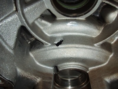

konstruktionsmiss?!!
loudness
Ingen VW Ort: Mölndal |
Fre 24 aug 2007 20:26 |
Vet inte va de beror på det återstår att se, men känns som de inte kan bli värre nu.. från att kunnat va tråget som blev en äcklig packbox till att bli lådhaveri.. ptja whats next... återstår att se hur de ser ut på insidan en bättre beg. låda är inte billig direkt

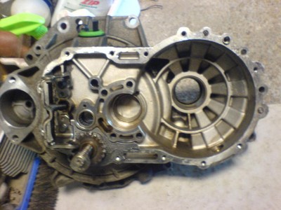

Luktar faktiskt inte så farligt, verkar inte va 90olja i denna, ska svetsa ihop kåpan imorn och fixa i nya nitar, verkar bara va vanliga järnnitar så de ska jag allt få ihop sen blire en rejäl tvätt och ihop med de

Gud va gött, nu är lådan ihop och klar för att hängas upp bilder kommer imorn nu ska ja sova jobba imorn
