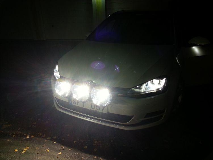

Fre 04 okt 2013 7:16 Svara med citat
Tror inte det är några problem med att grillen "spricker", det är riktigt tjock och "bra" plast.
Förborrar man dessutom och monterar skruv med brickor och mutter så blir det ingen direkt spänning i plasten.
För den som undrar vilken som är helljus-kabeln på en Golf 7 med bixenon kan jag tipsa om stift 11 (gul/vit kabel) på vänstra strålkastaren Thumbs up
Med fördel använder man Sepabs relä för "känsliga elsystem", då vet man att det fungerar (fungerar även med bilar där vars spänning endast varierar över/under 4-4,5v vid hel/halvljus) och man skyddar bilens elektronik. Kan köpas på tex mekonomen:
http://www.sepab.se/produkter/elsystem/extraljuskablage
Såhär kan det bli med Xenonkonverterade (55w) NBB Alpha 225 på en vit GT Cool
