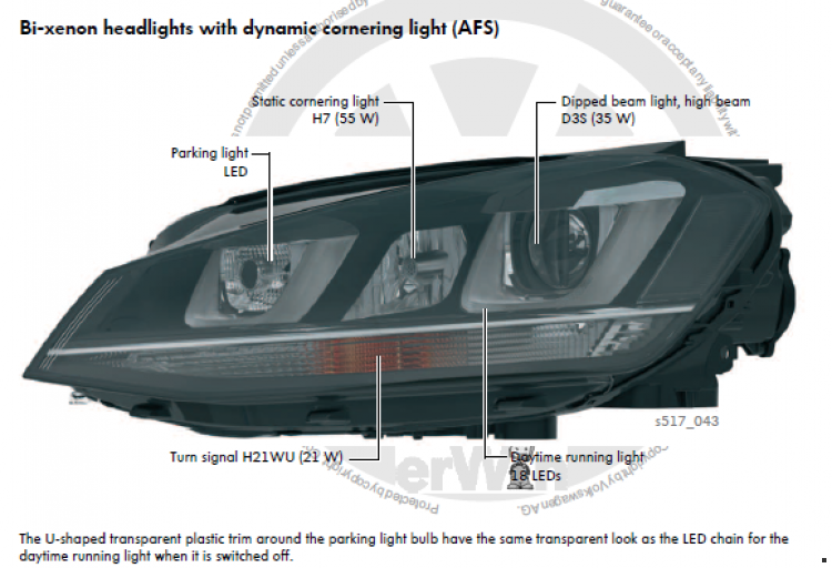

Var och tittade på nya GTI:n i förra veckan. De inre ljusen som sitter närmast grillen, vad har de för funktion? Ser mer ut som en dekoration. Är det bara små led ljus? DRL sitter i U bågarna samt hel och halvljus i de yttre enheterna. Detta är ju inte unikt just för GTI.

Det är kurvljus. Först svänger xenonlampan lite, sedan tänds även denna "mittenlampa".. beroende på hur mycket man svänger. Vid låga hastigheter så tänds även dimljuslampan åt det håll man vrider ratten.
Ja det är ju helljusen närmast grillen. Men jag förstår nu vad du menar, dom små dioderna i mitten av helljusreflekorn?
Det måste nästan höra till drl?

The inner small LED dots are on all cars with LED DRL's
It all up to the position of the light switch.
Switch position OFF, only the U shape LED lights up
Switch position Park light, they are on together with the U shape LED.
Switch position AUTO, tha same as above, but together with the Bi Xenon.

Okay det är alltså egna Xenon till helljusen. Det var närmast det jag var ute efter. Då hade ju säljaren rätt. Där var inga nycklar i bilen när jag provsatt - annars kunde jag ju provat själv.....

Läste på nåt engelskt forum om nån som kollat i ett strålkastarhus från en krockad GTI och konstaterat att all optik saknas. Det är bara plast-U:et utan diodlamphållare eller ljusledare. Har inte kollat så noga men ser inte plasten på det inre U:et annorlunda ut mot det yttre? På en icke-R alltså. Peter_senior kanske kan kolla och jämföra på sina bilar?

På vår kombi så är det halogen ljus så jag kan inte jämföra dem . På www.golfmk7.com finns det trådar om eftermarknads kit. Det lär vara helt olika ljusinsatser.

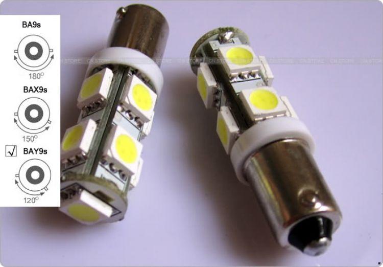

Det kan vara bra att beställa rätt sockel från början, så slipper man fila ner pluppen.
om jag inte missminner mig så för är det bay9s för G7 och canbus
Se hur de olika socklar ser ut:
[/gallery]
Jag frågade VW vilken sockel det är på blinkerslamporna. Det är tydligen en specialsockel som endast används av VAG. Den är väldigt lik BAX9s men vinkel mellan plupparna skiljer.
