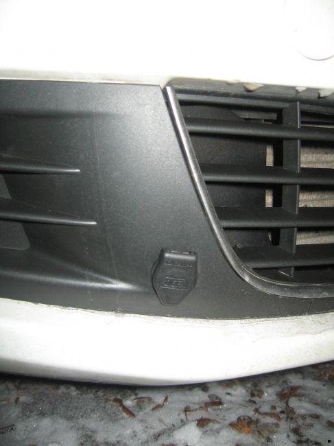

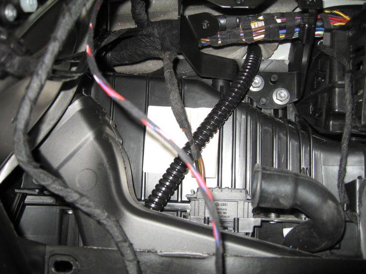

Så länge det finns lämpliga hål gjorda i karossen anser jag att man skall använda dem och undvika att borra mer än man behöver. Det finns alltid en liten risk för rost och gör du det själv har du svårt att få det på garanti. På följande sätt gjorde jag:
Drog upp kabeln från motorvärmarn och anslöt den med ett T stycke på torpedväggen. Från det fortsatte jag med en ny kabel (tror den var 1m) vidare in till kupén. Om man kollar på plasten under vindrutan i motorrummet ser man att det går in en sladd, bredvid den kan man ta bort en plastlucka och föra in Defa/Calix kabeln. Sedan tar man bort skumgummit som är i övre hörnet av/under torpedplåten, närmast gångjärnet, samt lyfter försiktigt på den svarta plasten som går under hela vindrutan. Om man kikar från sidan av bilen ser man en genomföring som är oanvänd men med en gummipropp en bit in mot mitten av bilen. Där är det bara att trycka in kabeln en bit.
Nu till det svåra. Först av allt: koppla bort polerna från batteriet å låt det gå ett par timmar (brukar de uppge på service stationer), så inte AirBag lampan börjar lysa (vilket jag lyckades åstadkomma).
Sedan skall handskfacket bort. För att lyckas bäst kan det vara värt att se följande youtube-klipp innan man börjar:
När man väl fått bort handskfacket ser man komfortstyrdonet, detta behöver man inte göra någonting åt. Ovanför de två största silverfärgade torx-skruvarna finns det en pappersliknande skiva och under den en matta. Med fingrarna kan man lyfta den uppåt för att blotta plåten på bilen. Där finner du nu kabeln du just tryckt in.
Dra in kabeln en bit. Nedan ser du bilder på hur jag drog kabeln inne i kupén.

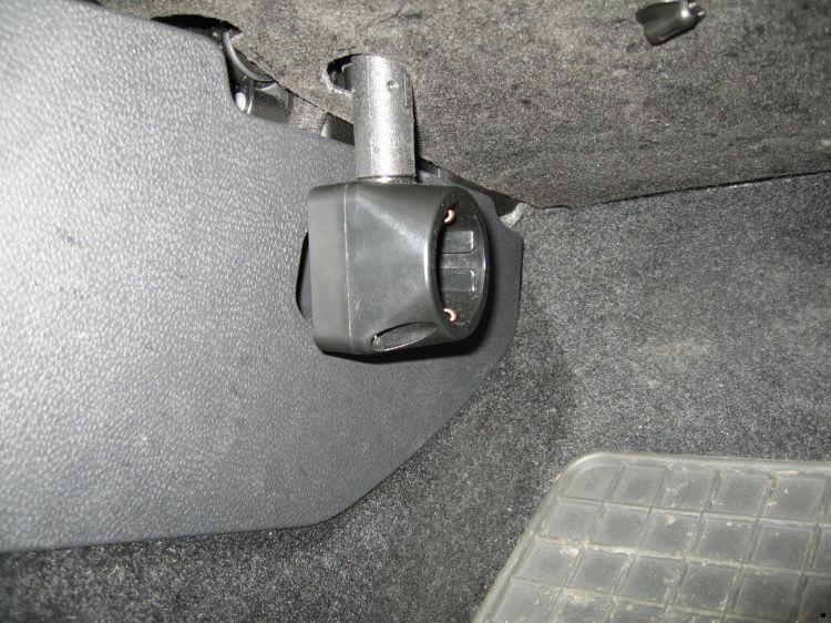

I paffskivan gjorde jag ett runt hål där kabeln kom ner och tryckte fast kontakten. Nedan ser ni en bild på hur det ser ut innan jag fäst den med skruvar:
Personligen rekomenderar jag Calix SlimLine 1400W kupévärmare för att den har en bra lösning med en fot som inte kräver fler skruvhål i bilen.
Ännu en bild som visar var jag tog hålet för kontakten på utsidan av bilen. På insidan fanns ett passligt hål i chassi. Så jag antog att det var här det var ämnat att den skall sitta.
Detta var min lösning och jag ansvarar ej för problem eller fel som kan uppstå om ni följer dessa direktiv.
