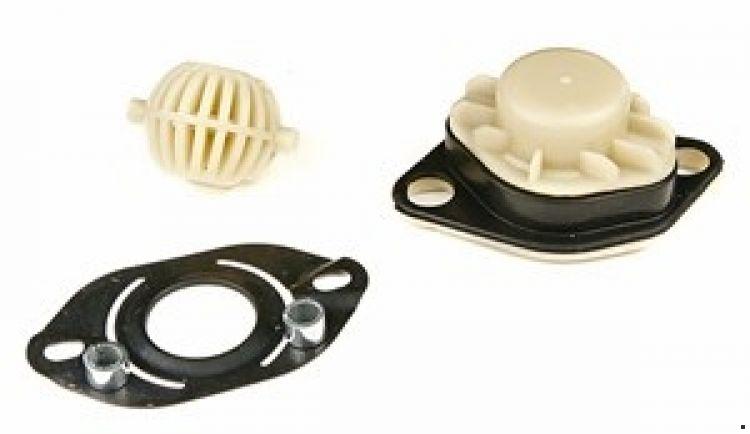

Lånar tråden lite då jag har ganska precis samma problem med ettans växel, jag måste antingen ha tur eller först lägga i tvåan och gå direkt från den till ettan för att den ska gå i. Är jag lite för snabb vid ett stoppljus och inte tänker mig för så är det ofta treans växel som går i istället.
Köpte nyligen bilen, en Golf 3 CL 1.8i -98 Motorkod: ADZ.
Förra ägaren informerade om felet och förklarade att han brukade smörja länkaget under huven ibland för att det skulle fungera bättre.
Nu tänkte jag försöka ta i tu med problemet direkt för att även fru min skall våga köra bilen.
Efter vad jag läst mig till här så är det sannolikt en reparationssats för växelhävarm som gäller, tänkte beställa en sats och byta ut för säkerhets skull, men undrar om man även behöver en bussning för växelspak eller någonting mer?
Behöver man byta växellådsolja i samma veva?
Är novis inom bilmekande så allt av det här är tyvärr helt nytt för mig.
(inhandlade min första Hayes bok idag)
Hittade dessa som skall passa min bil.
http://www.skruvat.se/Reparationssats-vaxelhavarm-P100499.aspx
http://www.skruvat.se/Bussning-vaxelspak-P16303.aspx

Jo då gäller förmodligen densamma i ditt fall att kika på nämnda bussning som man kommer åt från motorrummet.
Där den förstnämnda länken du angav passar om denna är glapp i, den första är till bussningen under växelspaken beroende om den med glappar.
Det är ingen regel att byta växellåds olja, så vida man inte misstänker den är förorenad eller att det är svårt tex vintertid att få i växlar osv, som det kan hjälpa med att byta till en lämpligen något tunnare växellåds olja.

Funderar på att byta ut så mycket smådelar som möjligt när jag nu ändå ska krångla med lådan och länkaget, det verkar ändå vara så marginella extrakostnader det handlar om för att byta även några andra delar..
Men frågan för mig som är novis, är ju vilka (om några alls) extra delar som faktiskt kan vara värda att byta ut till växellådan isåf?
Jag har t.ex bara beställt reparationssatsen för växelhävarm från skruvat, skulle det vara idé att beställa hem även växelhävarm & avlänkningsaxel/växelmekanism (2 nedre länkarna) när jag ändå håller på?
http://www.skruvat.se/Vaxelhavarm-P17454.aspx
http://www.skruvat.se/Avlankningsaxel-vaxelmekanism-P18035.aspx

Ja det var en bra beskrivning som täckte in momenten, så som du säger var dessa kringprylar klart överkomlig och när man ändå är i farten. Är det ju en jobbig sitts om man inte beställd dessa extra prylar med och ser under renoveringen med skulle behöva byta är man ofta glad att man beställde dessa med.
Annars är det omöjligt att säga om dessa extra prylarna utöver renoveringssatsen behövs, men med dessa och byter allt så vet man att allt är schyst.
Som fett finns det säkert många skolor men själv använder jag alltid vattenresistent fett där tex hjullager fett är mycket seglivat och som inte stelnar i minusgrader.
Clain

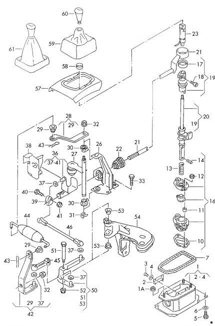

Jag har bytt Reparationssats -växelhävarm utom kulan under växelspaken enl Clains bild ovan. Kan etanol eller någon annan förklara hur mycket man måste demontera för att byta detaljerna vid 16 på bilden. Går den att byta inifrån eller måste man lossa även under och demontera delar av avgassystemet?
