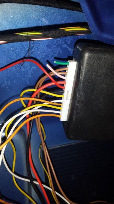

FÖR ÖVRIGT! Dessa kiten finns på ebay för under 100kr beroende på hur du vill dosan ska se ut! samma dosa som trådskaparen länkat fast med bagegelucka knapp (dvs 3 knappar) finns för ca 60-80kr på ebay.
http://www.ebay.com/itm/Universal-Car-Remote-Control-Central-Door-Lock -Locking-Keyless-Entry-System-HE-/400589257492?pt=LH_DefaultDomain_0&h ash=item5d44fafb14 - 75kr kit.
Så här ska det kopplas till vaccumpumpen.
Färgerna som står först är ifrån elboxen du kopplar in, och "nr" är skrivet på kontakten i vaccumpumpen som finns till höger i bageget i golf 3 och vänster i Vento. (i svart frigolit typ).
(färgerna kan variera men är ändå i samma ordning).
Grön. - behövs inte.
Brun. - Blinkers (varsin sida)
Rosa. - behövs inte.
Röd (tjock/med säkring) - till nr 1 röd/vit.
Röd. - Behövs inte. (överst i bilden, men är avklippt utanför bilden)
Svart. - Koppla till nr 12 på vaccumpumpen grön/gul kabel.
Gul. - Koppla till den röda.
Vit/Svart. Koppla till nr 10 gröna.
Orange/svart. - Koppla till den svarta.
Gul. - koppla till den röda.
Vit. - Koppla till den nr 7 gråa.
Orange. - Koppla till den svarta.
Det finns 3 OLIKA sätt att koppla in detta fungerande men detta är ett av sätten. bilderna kommer inom kort!
Detta sättet är inkopplat till förardörren så är den inte stängd går det inte låsa, är den stängd men andra dörrar öppna låses alla.
Bild 1 elboxen som ska kopplas in, skrivit färgerna efter hur min sitter fast.
Bild 2 där dem gula o oranga är ihopsatta med den röda o svarta. DEM NEDRE ÄR oranga men syns dåligt pga blixten..
Bild 3 Vaccumpumpen (i min vento så är vänster bak i bageget, sitter höger bak vid lyktan på gofl 3 ungefär.)

[quote="Alcohol96"]FÖR ÖVRIGT! Dessa kiten finns på ebay för under 100kr beroende på hur du vill dosan ska se ut! samma dosa som trådskaparen länkat fast med bagegelucka knapp (dvs 3 knappar) finns för ca 60-80kr på ebay.
Alltså, tack och lov för såna människor som du! Var på väg att ta en bild i bilen, men den var förbannat frusen så det gick då inte någonstans. Men det där ser ut identiskt som på min. Ska ta och låta han vila i garaget imorgon så han blir varm. Återkommer med hur det gick!

Ingen fara lycka till, har du några problem så bara skriv så hjälper jag dig så mkt jag kan Smile
Btw du borde väl fått med ett kopplings schema? jag fick det med 3 olika inkopplings vist dock slängt det.
Tror det var dessa sätte,
Positivt,
negativt,
Både positivt o negativt som jag kopplat det då (funkar på flest bilar tydligen) Razz
