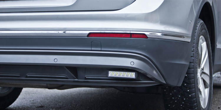

Satte in dessa fina ljus. Valde ett märke som verkstäderna kände till https://goo.gl/C1oeL1 .. Bild

Snyggt!
Det blir liknande lampor på min när jag väl får dit dom.
