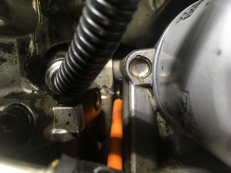

Följdfråga, osäkert om det över huvudtaget var packningen som det läckte från för om man kollar bakom hela oljefilterhuset så finns det en skruv som går inåt motorn (den syns om man tittar bakom filterhuset uppifrån.). Denna skruv var lös! Skall den vara det och vad har den för uppgift?
Tog en ordentlig rengöring idag för att se om det fortfarande läcker olja någonstans. Det ser ut som att det kommer några droppar vid den omtalade ”skruven” tidigare. Vad är det för skruv och varför kan den läcka?

På bilderna har jag försökt visa var skruven finns men inte lätt att få den på bild.
