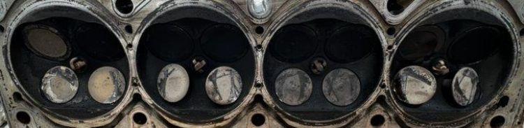

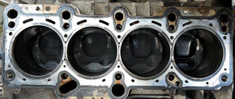

Lör 20 aug 2022 8:41 Svara med citat
Resultat efter kamremsbrott 2.0Fsi
