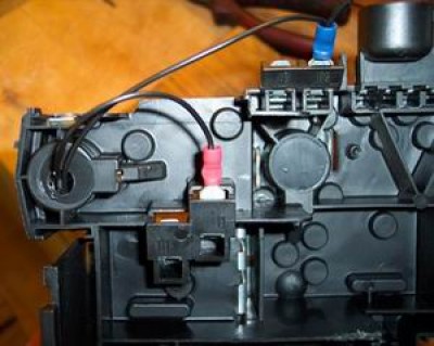

Bakljus Golf Mk2 Av:Golfmannen
Hur man får alla tre glödlamporna i bakljusen att lysa på en Golf Mkll.
Här är en beskrivning om hur du kan fixa så att alla tre lamporna lyser.
Det mesta jobbet ligger i att fixa så att man har både vanligt ljus och bromsljus i den
yttersta lampan (den som är bromsljus original)
Arbetstid: ?? (beorende på kunnighet)
Verktyg: skruvmejsel, lödkolv och kabelskalare.
Material: 2 st dubbelpoliga lampor (21/5W), lite tunn kabel samt några kabelskor.
Bilderna avser lampa på förarsidan av bilen.
Börja med att du tar bort bakstycket på lamporna i bilen och sen löder du på två stycken kablar på
polerna på dom dubbelpoliga lamporna.
Sen tar du bort själva plus-fjädern som sitter under lampan i bromsljuslamphållaren med hjälp av
skruvmejseln. Sen borrar du ett hål i botten på den.
Därefter sätter du den dubbelpoligalampan på plats och sticker kablarna genom hålet. Sen
kopplar du bromsljuskabeln till kontakt "B" på baksidan.
Det vanliga ljuset (andra kabeln) till kontakt "58" dock så ska den lampan som ska sitta på
dimljusplatsen också kopplas till kontakt "58"
Sen är det klart!

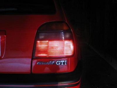

Sön 07 maj 2006 20:40 Svara med citat
lekte lite med mina bakljus häromdagen, här är resultatet Cool
är inte detta en mkIII???
undrar jag.
för jag skulle vilja göra så med min vr6.
bygger lampan på samma schema som i 2:an?
har inte tittat på den ens. inte kommit så långt.
men det är läckert. en enkl sak att göra, men ändå nice.

jo, det är mk3, svarttonade
det är ju inte riktitgt samma som mk2, baklyktorna har ju nyare design, men principen är samma, lamporna sitter på samma plats som mk2 själva kopplingarna är annorlunda, olika stöpslar osv. egentligen påminner ju det mesta i en mk3 om en mk2, med modernare design. du har rätt, varför slopa ett koncept som håller. jag gillar mk3orna för att de påminner om mk2, som har tuff design, men lite modernare än mk2.
så kör på att koppla om dina bakljus också. lägg upp e snygg bild sen Wink
