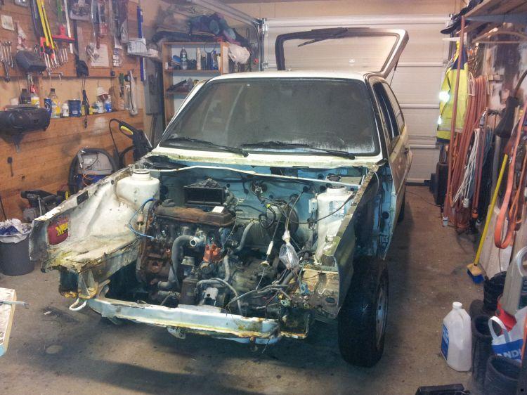

HM-motorn är en pärla, bygg vidare på den.
Ser ut som att du rensat ordentligt när det gäller elsystemet i motorrummet?

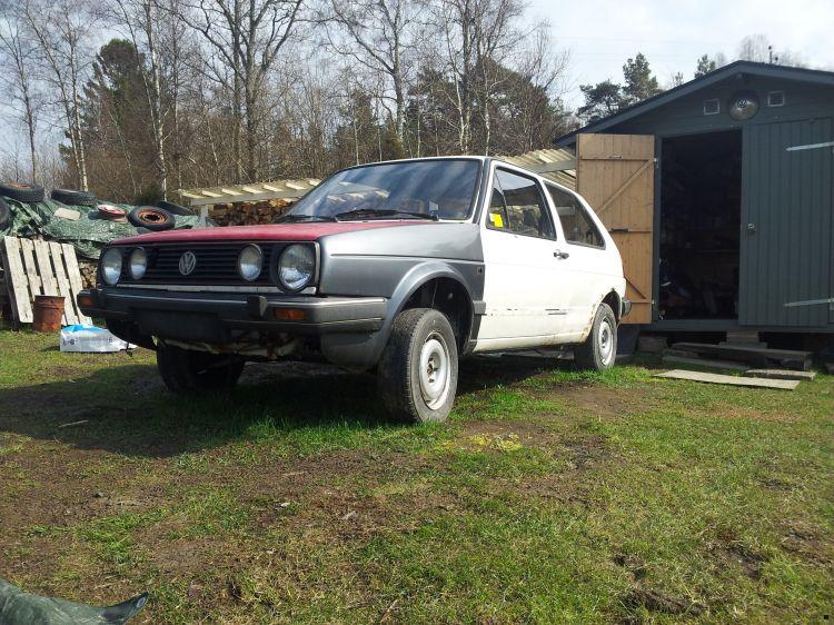

| Lör 21 apr 2012 21:46 |
Nu börjar det likna en bil. Har mest jagat delar till bilen och kompleterat den.
Gjort några bra affärer och dragit hem flera lådor med delar.
Bilen i nuläget:
Snart börjar det byggas på allvar! I min verkstad bygger jag vad jag vill, när jag vill.

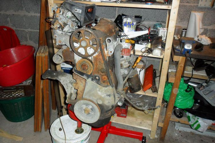

Hänt lite grejer...
Min custom växelspak är nästan färdig. Skall bara få tag i en passande brytare som ska sitta under knoppen plus lite annat böös.
Gjorde även en mock-up på motorn. Kommer bli tajt om jag använder org. insug, förgasarna kommer ta i "fågelbadet" eller vad man nu kallar det.
Sen är jag osäker på om det blir optimalt med en s.k. "flaskhals" mellan nya förgasarna och gamla insuget.
Ska kolla med KL racing om dom har flänsar så man kan svetsa eget insug.
Funderar även på annan kam... Rullkam hade varit tufft, så man får den där ojämna tomgången.
BILDER!

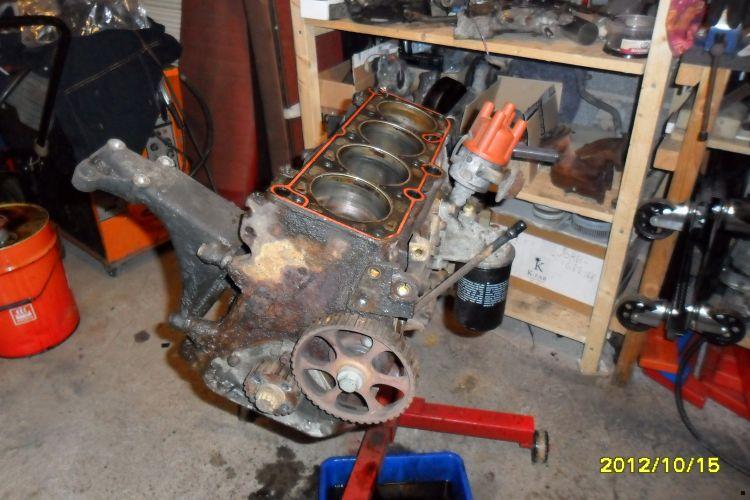

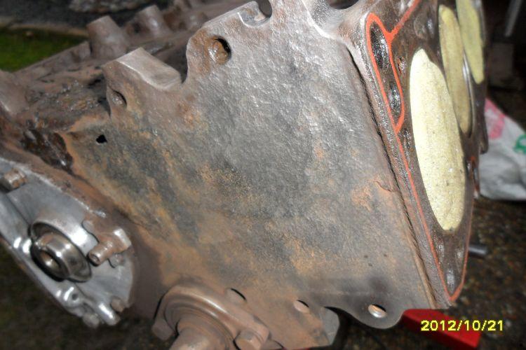

| Sön 21 okt 2012 10:52 |
Rengjorde RP-motorblocket idag, var en del rost i ena hörnet. Efter att ha petat bort en del rost uppenbarade sig ett litet hål i blocket. Hålet går rakt in i olje(?)kanalen.
Vad tror ni kan en motorverkstad åtgärda detta eller är blocket skrot?

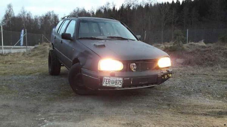

Dags att damma av denna tråd igen,
Hej på er folk, 6år sen jag var här sist. Mycket har hänt, både gott och ont. Nu är jag tillbaka med mer erfarenhet än innan.
Nuförtiden kör jag golf 3 och tänkte presentera nya idiotprojektet.
1,8L ADZ motor med garret gt17 turbo
Uppepå där kommer det monteras trippla solexförgasare.
Som grädde på moset skall motorn rakställas och växellådan byggas om för bakhjulsdrift.
Kan inte riktigt bli klok på varför bilden blir sne.
God fortsättning.

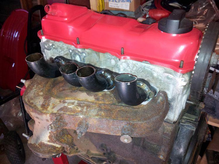

| Sön 08 jan 2017 22:26 |
Grejat lite i verkstaden ikväll, funderat en del på hur insuget ska se ut. Kommer bli 3 förgasare.
Hade en komplett solex pict 30 kvar från när jag körde bubbla så den plus 2 till får det bli.
Har införskaffat en födelare med brytarspetsar från golf 2 för att det ska fungera bättre med förgasarna.
Ska sätta mig och räkna på vad som är lagom storlek på insuget, turbons insug är 3 tum...
Stay tuned...

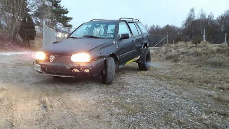

| Lör 11 feb 2017 20:33 |
Har inte bestämt om jag ska höja den fram. Jag gillar stuket när den är hög bak / låg fram. I min verkstad bygger jag vad jag vill, när jag vill.
