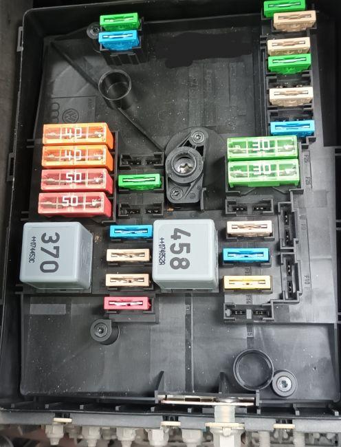

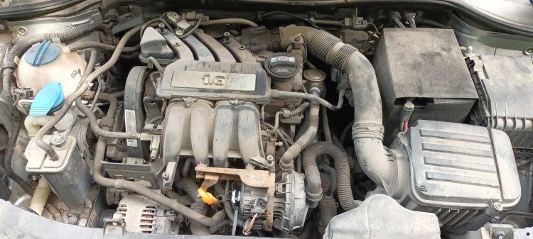

Tis 11 aug 2026 15:39 Svara med citat
Ja, det är inte lätt att komma åt bilen när det anses att "den fungerar nu". Dvs den startar och går och batteriet laddas inte ur. Har iaf tagit ett par bilder. Motortvätt blir det så fort jag får chansen. Någon som vet vilket av de två reläerna som luftpumpen hänger på? Klart jag kan testa att rycka ett i taget men tänkte kolla pris och tillgänglighet innan jag börjar bråka med dem.

Tis 11 aug 2026 17:43 Svara med citat
Absolut. Vi kan testa en så enkel åtgärd som att att dra ut reläerna, en i taget. Sedan skriva en fullständig rapport åt dig som du kan läsa i lugn och ro utan att behöva smutsa ner händerna. Blir det bra?
