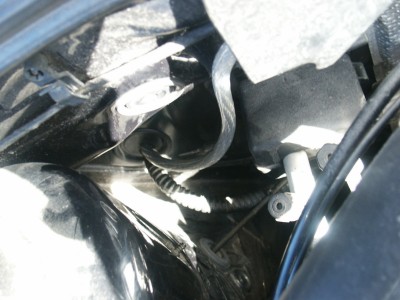

Här går min cupe värmare in! det är på passagerar sidan.. en bit ner,
kanske inte synns så bra? (samma ingång som strömmkabeln till slutsteget i det här fallet)

hittade hålet där. verkar som om det går in till pollenfiltret under vindrutetorkarkåpan. prövade dra och skruva i plastskruvarna men dom kom fan inte loss. får väl försöka med våld istället.
var någonstans kommer kabeln in i kupén då? jag har passagerarairbag så det är lite svårt att börja rota under brädan Confused

Ja våld löser ju allt! Wink jag har passagerar airbag på min med, men det går att skruva bort plastkåpan som sitter under airbagen (tror det var fyra eller fem skruvar).. så ser man bättre, men bara du hittat hålet och fått bort plast plopparna(eller stuckit hål på den) så är det väll bara att stoppa in kabeln och kika var den kommer ut...
är det bökigt att få igenom kabeln så ta en ståltråd och dra genom hålet före, sedan knyter du fast ståltråden i kabeln(ev tejp) och drar igenom.
det fixar du!

jo jag tog bort plastkåpan redan igårkväll och hittade hålet i plåten där bakom pollenfiltret. problemet är bara att hålet är så litet, kabeln har så tjocka stöpslar i ändarna att den inte ryms igenom. men brorsan lovade att försöka låna hem en lämpligt grov metallborr från jobbet, så det löser väl sig Wink
