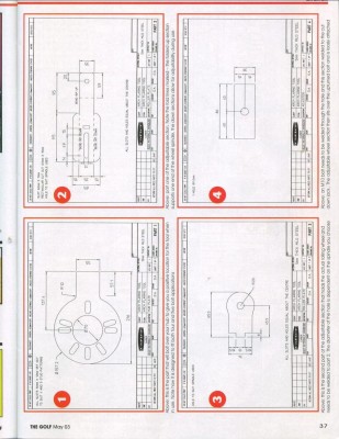

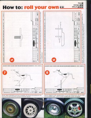

Ojoj kolla vad man hitta på hårddisken Very Happy
la de i rätt ordning men blev som det blev Razz
Photo_2006_2_8_22_38_25.jpg Photo_2006_2_8_22_35_47.jpg Photo_2006_2_8_22_34_55.jpg Image023.jpg
epic110
Golf 1 1,6 GL -82 Ort: Linköping
Fre 05 dec 2008 22:07 Svara med citat
OOH!! Är de fullt format? Annars skickar du bilderna på msn din jävel! Very Happy Vart hittade du dom?
Lägre än brett med massor av camber, slickar ytan råare än snabbt!
__AleXx_
Sön 07 dec 2008 13:37 Svara med citat
Barre säga te så får du dem Wink
Hittades på vwortex Very Happy en gång i tiden och leta runt lite bland allt skit Razz och hitta dem ;D
