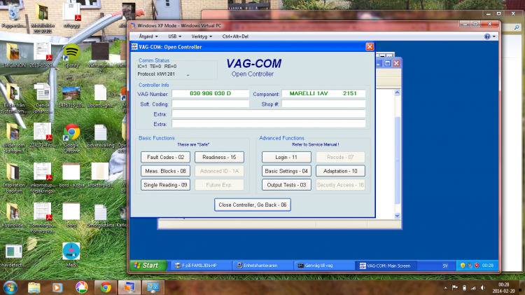

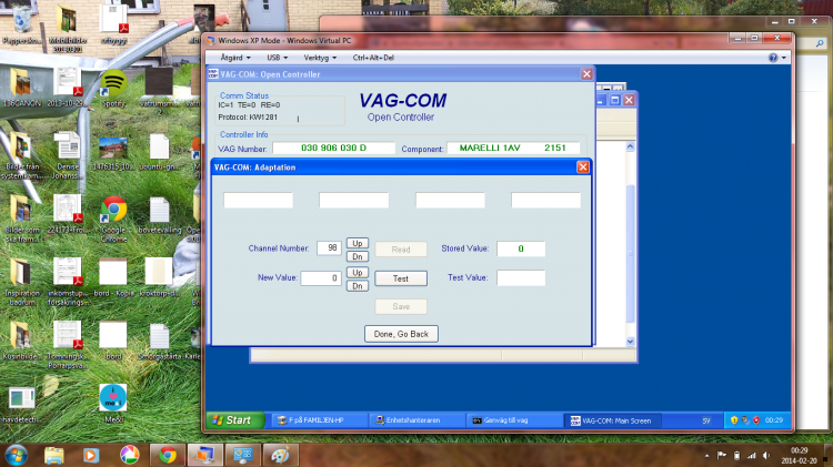

Fick igång en "gratis" version av vag-com igår.
409.1 tror jag det ska vara.
Skulle grundinställa gasspjället men stötte på problem.
Gick enligt Polomannens text där han skrev om det:
polomannen skrev:
Nu har du gjort fel när du har grundinställd. Liar Liar Liar Liar Liar Liar Liar Liar Liar Liar Liar Liar Liar Liar Liar
Du går in på kanal 01
Sen grupp 04-grundinställning
Och sen 98
Då kommer det stå adoption pågår
Adoption ok---om allt står rätt till.
Skulle den avbryta adoptionen då har du fel på din gasspjäll. Speak to the hand
Då är det bara byta och se glad ut.
Men det var inte solklart...
Gick in i Engine
Gick in i 04
Testade även att gå in i adaption för att titta där.
Någon som har tips?

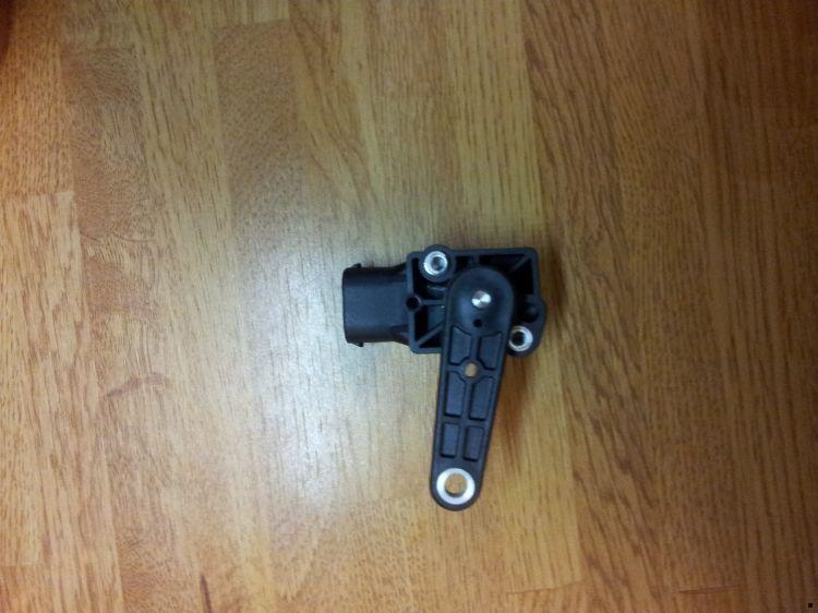

Fick min xenon-nivåsensor idag från aliexpress.
Ser ju bra ut, känns bra. Men får montera den och se om det fungerar.
Men för 280SEK så ska man inte vara kräsen!

Du får gärna lägga upp en guide på bytet av nivåsensorn Wink man vet aldrig om det kan behövas i framtiden Regular Smiley imorgon så ska ja nog xenonkonvertera helljuset förresten! Ska försöka komma ihåg att ta många bilder på bytet Regular Smiley
Mån 03 mar 2014 6:59 Svara med citat
Klart jag tar bilder på det!

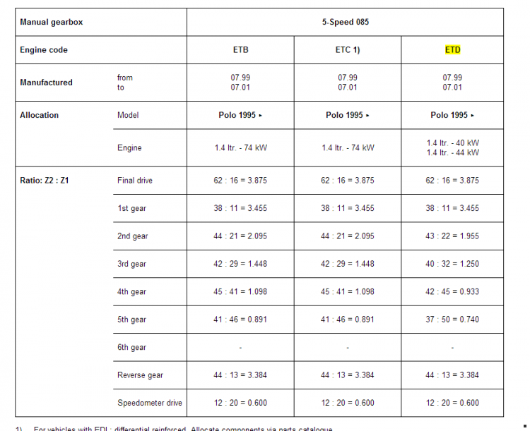

Lådan som satt i var en ETD... och det är som jag tolkar det inte original.
Många bultar satt dåligt och kunde skruvas ut för hand. Tex alla bultar för den högra drivaxeln. Behövdes inga verktyg för det inte Twisted Evil Twisted Evil
Vad jag kan hitta så sitter ETD tex i 54,60 samt 75HK Polo, Lupo osv.
Men original i min så ska det sitta något annat.... vilket då innebär att när jag körde den och fick för mig att den kändes roligare, inte var innbillning.

Någon som kan tolka utväxlingstabellerna?
