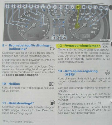

Avgasvarningslampan lyser i panelen konstant. I handboken står att om det är problem någonstans så den ska blinka.
12-Avgasvarningslampa
Om en störning i motorstyrningen i bensinmotor uppträder under körning indikeras detta genom att kontrollampan blinkar - motorn bör omgående kontrolleras av VW verkstad.
Så står det i handboken.
Jag bytte olja, och filter ca 5 mil sedan. Mobil 1 5-40 syntet KAN vara det orsaken??
Har någon haft liknande problem? All hjälp tas emot med tacksamhet.

När du servade bilen, bytte du luftfilter på samma gång?
Kanske glömt koppla in LMM kontakten?
Nu kanske jag är lite borta men hur ser denna lampa ut som lyser för dig?
Säkert annars nått strul med lambdan

Lyser lampan betyder det att det inte är något jätte allvarligt fel, det går alltså att bruka bilen men man bör göra en felavläsning för att få reda på vad det kan vara, t.ex lambdasonden som tjurar, läckage i någon slang som ger tjuvluft och mycket mer..
blinkar lampan så är det ett akutare fel som ska åtgärdas omedelbart.
