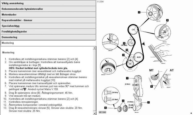

När man byter kamrem hur ska märkningen (den lilla punkten) på kamremsdrevet stå mot vad? -78 1.6 bensin.
D.E
Ingen VW 535i
Ort: Mora
Sön 01 mar 2009 14:09
Det ska stå mot ventilkåpans kant, peka rakt framåt!

Den här är inte helt fel:
http://www.garaget.org/?car=20092
http://www.garaget.org/?car=98972

vart hittar man den i bättre upplösning? så man ser riktigt!

Tack för det! fick ditt den ikväll remen alltså.Nu går den sådär pantermjukt med min dubbelportare.
Peppes Bodega
Golf 1 1.6 GL -82
Ort: Västervik
Mån 02 mar 2009 7:09
Kan du inte spara den och förstora den?Jag har den sparad i en mapp på min pc.
Annars får du PM:a din mailadress så mailar jag den.
