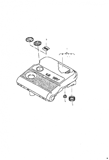

....du har nog denna kåpa?

Fre 20 feb 2009 12:36 Svara med citat
Jag det är det.

Kåpan är inte skruvad. Den sitten i 4 snap fästen, en fäste i varje hörn. Det är bara att rycker kåpan uppåt med lite kraft. Det går enklare om motorn är varm.
