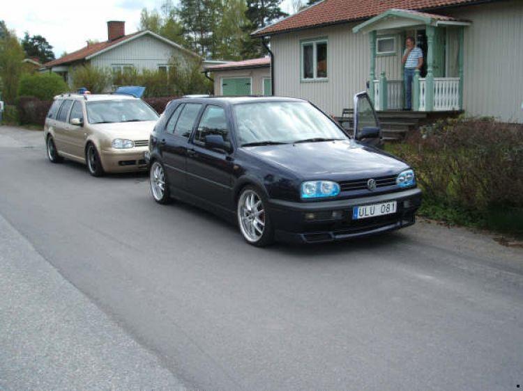

Håller på med en golf 3 TD som jag köpte med skuren motor som gått 36000 mil.
Så det var bara till att kasta ur motorn o renovera den. Planade och portade toppen och sen är det mesta nytt i motorn. En intercooler sattes i med tanke på framtida planer Smile
När motorn ändå var ur så kunde vi lika bra lacka om motorrummet innan jag kasta i den.
Ställbart ska de va Smile
Sedan utvecklades det med kjolpaket, igenlagda sidolister, luftintag och skärmbreddare. Som tur var var den nästintill rostfri så jag slapp laga så mycket rost. Very Happy
Den är snart färdig spacklad/slipad och ska förhoppningsvis lackas nästa helg.
Annars är tanken att den ska köras in denna sommaren. Antagligen uppställd pump och laddtryck men annars ska den köras rätt snällt. Sen i vinter ska jag ta ur motorn igen. Planen är antingen en större turbo eller dubbelturbo. Har inte sett någon golf med dubbelturbo så det hade vatt hyfsat nice Smile Sen större spridare och pump så den kan matas ordentligt.
Men får se vad som händer i framtiden. Just nu handlar det mest om att få utsidan färdig så att man kan rulla snyggt i sommar Regular Smiley

såja. sorry att jag dröjde med bilderna men här kommer dom iaf!
Provmonterade lite lampor o så.
satte på huven. ska bara justeras in lite.
satte även på ett hjul för att se om det passade . fyller ut hjulhusen ganska bra kan man nog säga Razz
får höja den lite sen ska det nog gå fritt Smile
