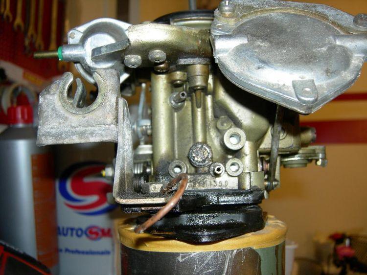

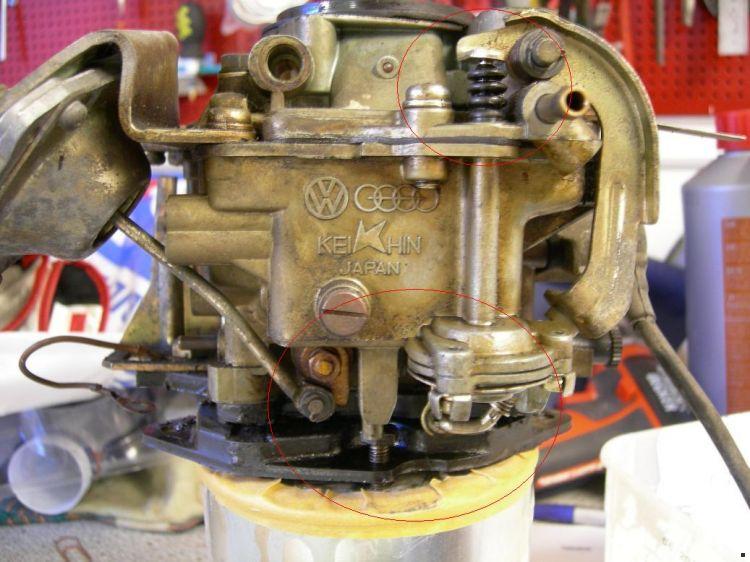

Lägger in ett par dåliga bilder så ni ska få se hur det ser ut när förgasaren är borta.
Där de röda ringarna är på bild nr:2 verkar det vara mest fuktigt.
Var f-n läcker det?

Jag hade samma problem på min innan jag bytte motor men för mig räkte det med att lossa locket till acc membranet o rengöra från oxid som hade bildats i tät ringens spår.

Exakt samma problem som du, blir så irriterad, har bytt accpakning också, den för 220 kr, men hjälpte inte...
den pressar fram bensin rätt gott vid full gas fick min kompis erfara när han körde slut på en halv tank på 5 mil...

Hej läste bara lite längst upp så vet inte vad ni kommit fram till. Men när min läckte så fixa jag lite med paknings silikon vid ytan runt membranet. men å andra sida kanske ditt mebran är trasigt. det va inte mitt.
