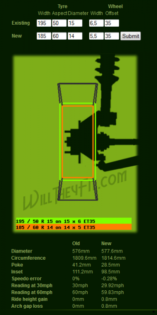

Då till min fråga: Skulle ja vinna nåt på att få däcket mera "inåt" genom att ha 14" samma ET (35) men med 185/60 däck?
Har kollat på denna men stirrat mej blind: http://www.willtheyfit.com/index.php?width=195&aspect=50&diameter=15&w heelwidth=6%2C5&offset=35&width2=185&aspect2=60&diameter2=14&wheelwidt h2=5%2C5&offset2=35&Submit=Submit
På den ser de ju faktiskt ut som man vinner lite Think Anxious

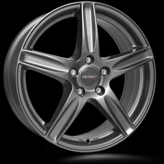

Fälgarna då som ja bestämt mej för.....
Tror dom skulle göra sej ypperligt på en mörkgrå bil med i princip alla lampor i smoked Thumbs up

Original sitter de 185-65-14 et 38 utgår du från detta bör de inte ta i trots 40mm sänkning

Thumbs up Applause Men 65 profil? Inte 60 profil då?
Tycker de här ser ganska oki ut. Får lite mer gummi så man slipper ha njurbälte till jobbet, samtidigt som de ser ut att faktiskt komma lite mera inåt trots samma ET mått (35).
Vad "Poke" samt "Insert" är vet ja inte Think
