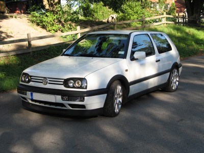

Jahopp, kanske dags att lägga upp en tråd om bilen ja köpte för två månader sedan Regular Smiley
Körde m528i -86 (e28) innan men drog förbaskat mkt sås tyvärr. Sålde den och hittade efter mycket letande nuvarande Gti i Örebro! Efter att ha tittat på flera golfar i hemtrakterna så pekade allt mot denna. Åkte dit med en polare och första anblicken va god! Men van skruvare som man är så dröjde det inte länge innan man hittade massa fel. Fan tänkte ja.. alla mil o så var den iaf inte som man tänkt sig.....*suck* men men.. efter mkt velande körde ja hem i Golfen o polaren i morsans bil och bara hoppades på att den skulle ta mig hem med tanke på hur illa motorn lät Pray Pray
Väl hemma kunde ja konstatera en lång o halvrolig lista på åtgärdspunkter *suck* men med mål att köra bilen genast så var det bara o skrida till verket hehe Twisted Evil
* motorskrammel (visade sig vara kammkedja, en halvsliten kamm, felstäld tändning samt dåligt spännd kamremm)
* kassa stötdämpare fram och bak
* glappande startmotor
* felstälda strålkastare (visade sig att dem satt löst när ja kom hem o kika! En skruv hade dessutom skruvat ur sig helt o ramlat bort.. Confused)
* Fel framdäck - andra monterades på.
* Universalkatalysator som var för liten! snacka om avgasstrypning... som o köra seg moppe Razz
* Matt som bara den i lacken
* kabeldragningar till stereon som var smått farliga, inga kabelskor o glappande kontakter lite här o var samt att strömkabel för bas var indragen vid/föör nära grenröret :S
Hm typ det ja kunde komma på just nu.. Så det kändes väl lite smått sådär efter ja kom hem.. Bilen kändes svampig i chassiet och motorn verkade sakna 50 hk ungefär Liar
Dock har massor hänt under två månader! Very Happy
- Motorn fixad! tacka farsan för det *hjälte* o vilken skillnad det blev! Visade sig även att någon haft i typ motorflush i oljan o skitit i o byta olja för den va som vatten typ *ajajaj* Dock har allt klarat sig *pjuh!!*
- katten såga ja av o svetsa dit en större, fan vilken skillnad! Mer bottenvrid direkt!
- Ställbara coilovers sitter på nu så den känns mkt bättre nu Wink
- 17" me nya däck, Audi a3 / rs4 fäljar dock med nankangpuckar.
- Rättade till avgasröret som va snevridet och bytte ut en trasig upphängning så nu är det som det ska igen Smile
- Ägnade 12h åt att handpolera upp lacken igen så nu är den blank igen! samt att alla småprickar ja först trodde va smårost va ju bara asfaltsfläckar *woho* Dancing
Så nu är bilen fitt for fight i princip! Cool
lite styling har det oxå hunnit bli, metall/krom dörrhandtag inne, krominstrumentringar, bytt stereo, lagt i mina steg, konding o en baslåda o bytt till en kortare o bättre fungerande antenn.
Kvar o göra är:
- Ställa framvagnen för ja hann inte klart det sist.
- Få igång absen. Behöver förhoppningsvis bara radera en felkod Pray
- Klä om innertaket med svart tyg
- Inhandla rattnav till min Momoratt.
- Eliminera smågnissel som trätt fram nu när bilen är stummare hehe.
Utrustning på bilen:
- motor 150hk org.
- sänkt runt om
- 17" audi rimms.
- Recaro inredning (tyg)
- Ac (kyler toppen efter påfyllning)
- Elhissar
- Elspeglar
- Färddator
- Angleyes fram
- röktonade dimljus samt blinkers fram
- röktonade sidoblinkers
- Röktonade kristallbakljus
Lite blandade bilder samt två från träffen igår. Mer bilder kommer varteftersom Regular Smiley

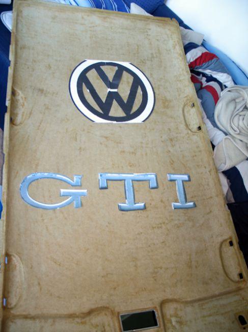

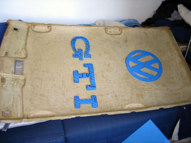

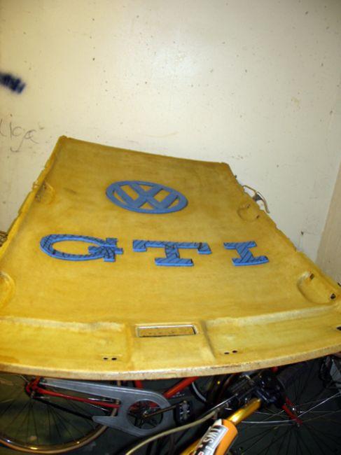

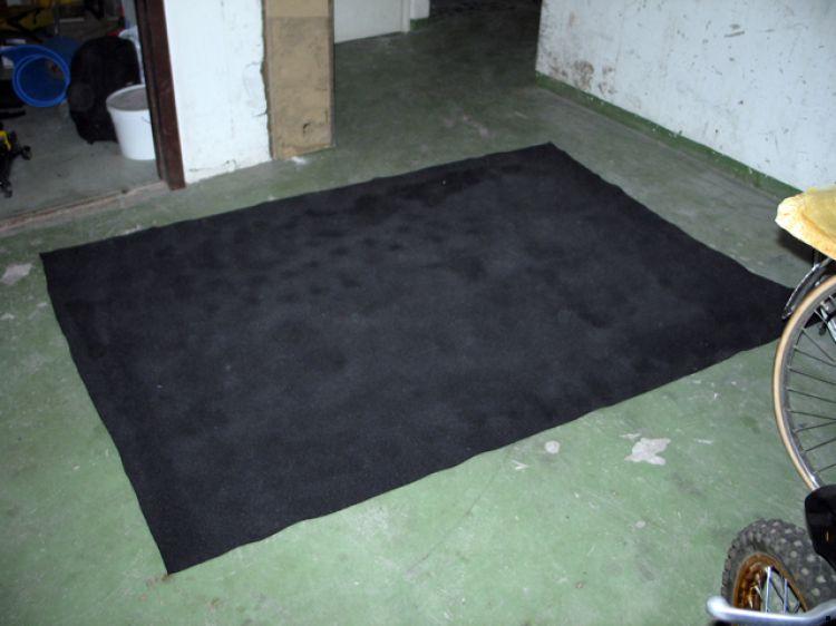

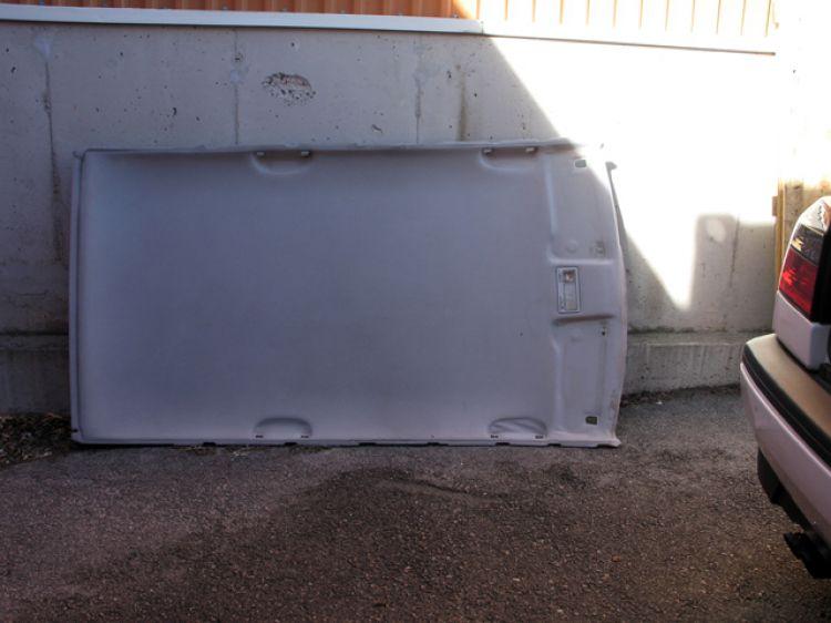

Projekt klä om innertak med en twist
Började med o tvätta bilen
Sen plockade jag ur innertaket
Av med orginaltyget och stoffet uner så det var rent
Photoshoppa till lite mallar som jag sedan skrev ut, klippte till och sedan passade in
Skar sedan ut riktiga bitar ur skum utifrån mallarna
Spraylimmade fast alla grejer
Spraylimma på tyget och masserade sedan fast tyget på innertaket
Och såhär vart det tillslut! Whistle
Tycker det blev jääkligt tufft faktiskt! Cool
Imorgn ska det monteras Very Happy hoppas det bli lika bra i bilen som i vardagsrummet Razz
D va allt för ikväll! Regular Smiley

Fan vad bra det blev, vad använder du för tyg och lim???
Lack?? vart då??
mr v
Golf 3 VR6 Ort: Utomlands
Tis 22 jul 2008 23:44 Svara med citat
Tack! Är rätt nöjd själv faktiskt för o va first time.
Tyget köpte jag på MDS då detta tyg går o strettcha rätt bra. Limmet var biltemas spraylim dock d'oh! Borde kört med Dls spraylim men pallade inte vänta till ja köpte sånt iom att ja hade biltemas hemma. Får se hur länge allt sitter kvar..
