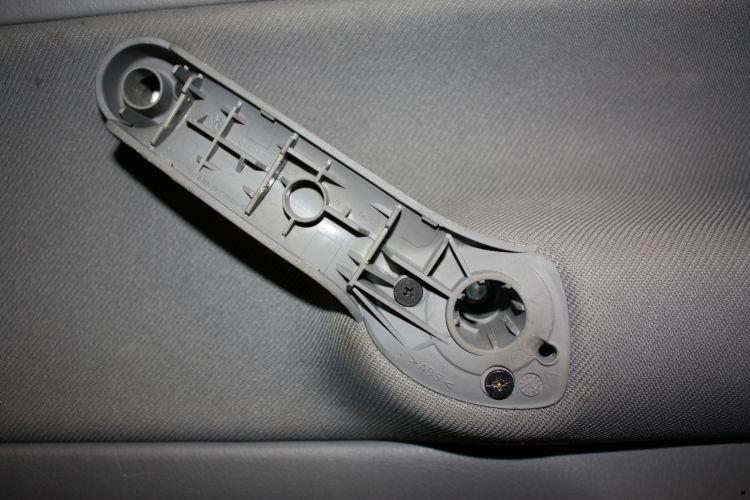

1: Då börjar vi med att plocka ner dörrsidorna. dom sitter mer 6 skruvar 3 av dessa sitter i underkant på dörren, och 2 sitter i handtaget(obs gäller passagerardörren, i förardörren sitter den med tre och den sitter på ett annat sätt). den sista sitter vid det övre gångjärnet kan man säga.
Nu kör du ner rutan så underlättar det att hänga av dörrsidan. när alla dessa skruvar är borta så är det bara att "bryta" (med fingrarna) ut dörr sidan i underkant, när den har lossnat från dessa klips så är det bara att lyfta dörrsidan uppåt så ska den lossna. när den har lossnat så är det bara att lossa på alla kablar och ta loss vajern till dörrhandtaget.

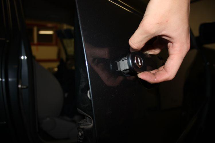

2: Nu ska du skruva ur låscylindern. Då lär man börja med att plocka bort det lilla plastlocket i dörrsidan. sen tar man en torx och skruvar på den skruven som sitter en bit in. (kan vara lite krångligt att få ut låskistan. Men man lär dra samtidigt som man skruvar skruven åt olika håll. men skruva fullt ut åt båda hållen!)BildBild[Bild
