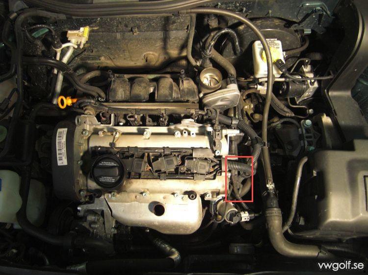

Ja har då tydligen inte samma motor som i guiden vad det verkar, hittar ingen givare där längs slangen. har 1.6 16v
här är en bild på min motor, någon som kan peka ut var någonstans givaren sitter? tacksam för svar

Hittade den, verkar funka bra nu, tack

Holm. kan du peka på bilden var tempgivaren sitter?
Tacksam för svar Smile

Den sitter ganska knökigt till med kablar osv ivägen men det är inom det jag ringat in här: Bild
fast under allting, du får dra ut en sprint i plast sedan dra ut givaren neråt, glöm inte att få med dig o-ringen med:) lycka till!

Glöm inte köpa ny sprint, den följer inte med givaren och den var ganska skör när jag bytte min givare. glöm inte heller glykol för det forsar ut en del.
