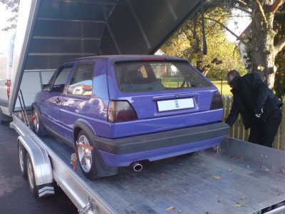

Kom hem på trailer idag Very Happy Mer bilder kommer så småningom.

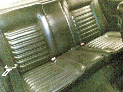

Baksätet är från Ranbos Golf, men framstolarna är sydda efteråt av en senare ägare. Det har visst suttit bur i en gång i tiden har jag hört.

De va lätt de fränaste sätena jag sett till mk2,
är de nå eftermarknadsprylar eller specialsytt?
pstrand
Tis 21 okt 2008 20:38 Svara med citat
Stolarna är specialsydda, Recarostolar som fått skinn.
Fixat svart läderfärg nu, så dom kommer att bli som nya igen Very Happy

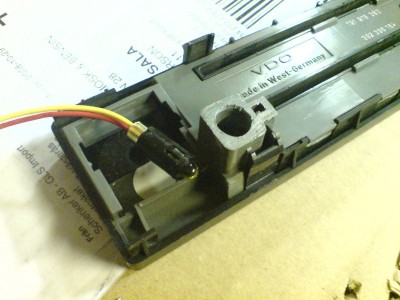

Håller på med el just nu. Värmereglagepanelen måste ju bytas om lampan gått sönder.
Men den går ju också att fixa för 12 kr Very Happy
Sågade av kontakten på på baksidan, sen borrade jag ur den svarta delen som kommer fram.
En diod från Biltema, lyser kanonfint Thumbs up
Även monterat huvlyftare som kostade 95 kr på ebay.
