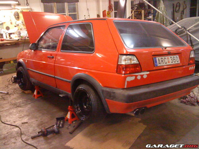

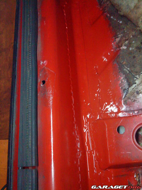

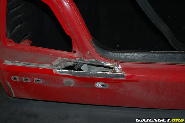

Har svetsat alla hålen nu tyvärr glömde jag kameran hemma ska se om jag kan ordna kort på grejjerna imorn.

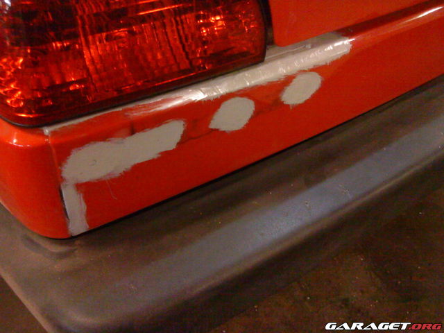

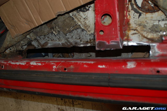

Fortsatt snygga till elen idag me och börjat masera skärmkantern bak så att det kan fjädra ner ordentliget utan att ta i. ska vika in kanten o skära bort kanten in på breddarna kanske att jag får slå ut skärmkanten lite mer för o va på den säkra sidan.
bilder kommer imorn
Mvh Henke

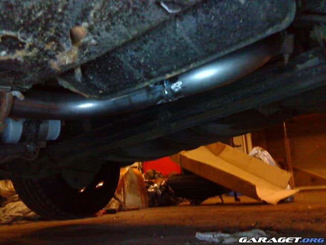

Surt där med avgassystemet.. hoppas det blir smidigare nu, det ser lite mer infällt ut.

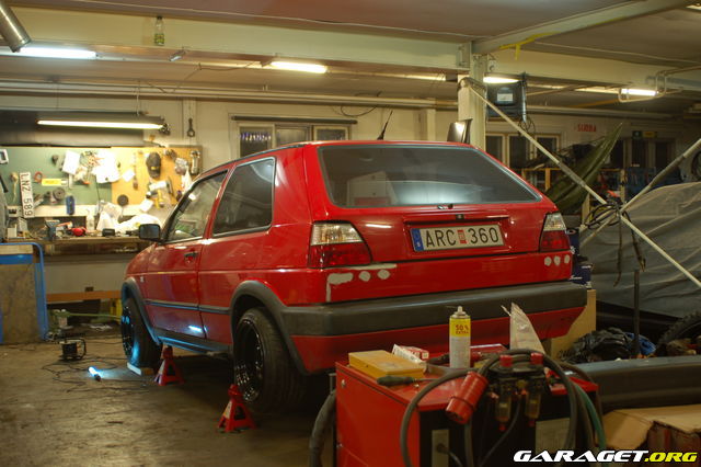

Idag har jag valsat klart skärmkanterna bak och kapat bort biten som går inåt i mitten på breddarna så nu ska det nog gå fritt. Sen har jag småpillat lite med o byta till orginalbackspeglar och så.. Kanske ställa lite tänding o så imorn...
Mvh Henke

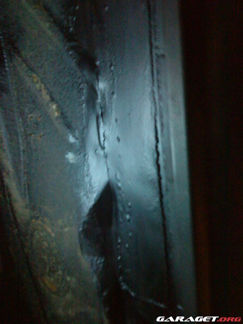

Haha det blir inte mer än rostskyddet jag har penslat på bilder kommer när jag har nitat fast breddarna igen och kommer ihåg kameran

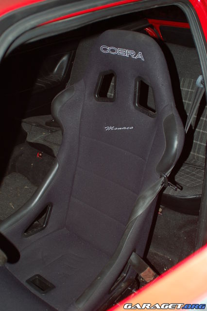

Haha, det är rätt.. trevlig stol.
Har själv spanat in sportstolar.
Va det mycket krångel att sätta dit den?

| Köpte den här på forumet med fäste till golf så det va bara bulta i den.. sånär som på att den luta alldeles för mkt bakåt så jag fick svetsa lite för o resa den en aning.

| Ja så speciellt e det väl inte, ett ombyggt orginalfäste är det men två fyrkantsprofiler svetsade på tvären.

Alla rallystolar ja satt i har ja svetsat dit lite grejer osv på org fäste så det bara är att bulta i stolen... Även så man kan använda glidskenorna med rallystolen:) Im not drunk, Im just avoiding speedbumps
