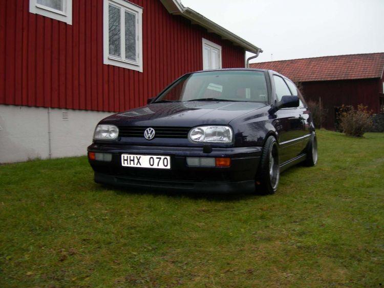

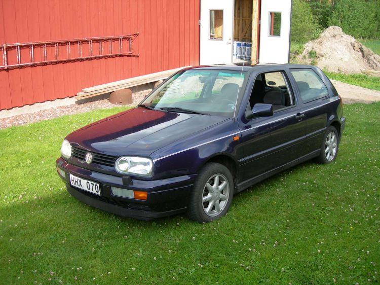

Jaha...tänkte lägga upp en liten tråd om min Golf som jag tänkte fräscha upp lite till Bug run.
Det är en GL 96:a om gått strax över 18000 mil och jag köpte den i sommras. Förutom lite halvtaskig lack på vissa ställen så är den riktigt fin. Inredningen är som ny.
Såhär såg den ut när jag köpte den:

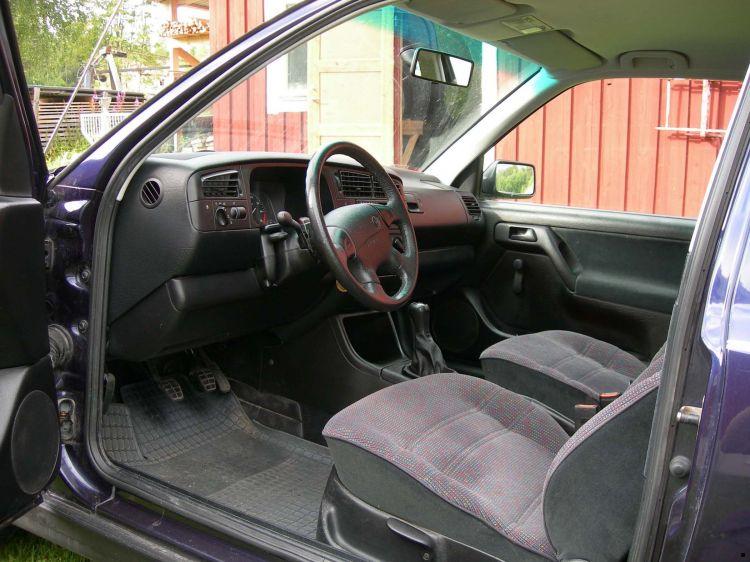

Såhär ser inredningen ut:
Jag har slängt ut gummimattorna och lagt i dom svarta tygmattorna från min andra mk3:a samt att jag satt i en Luisi sportratt istället. Riktigt hemtrevligt

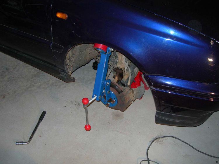

Nästan direkt när jag kom hem med den så började jag rensa den från emblem och stripesen som satt på. Därefter körde jag in den i garaget och pallade upp den på pallbockar. Då var det dags för skärmkantsrullning:
Jag vart riktigt nöjd med rullningen med tankte på att det var första gången jag gjort nåt liknande på en bil. Det som tog mest tid var nog att skrapa bort rostskyddsmassan från insidan av skärmkanterna så att rullningen inte skulle bli "vågig". När jag värmt upp lacken och rullat upp läpparna en bit (ca 45 grader) så kladdade jag i en massa underredsmassa innanför så inte det skulle lägga sig massa smuts och börja rosta.

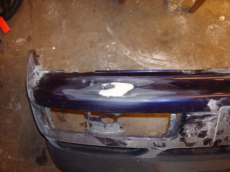

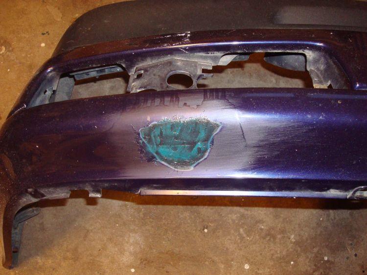

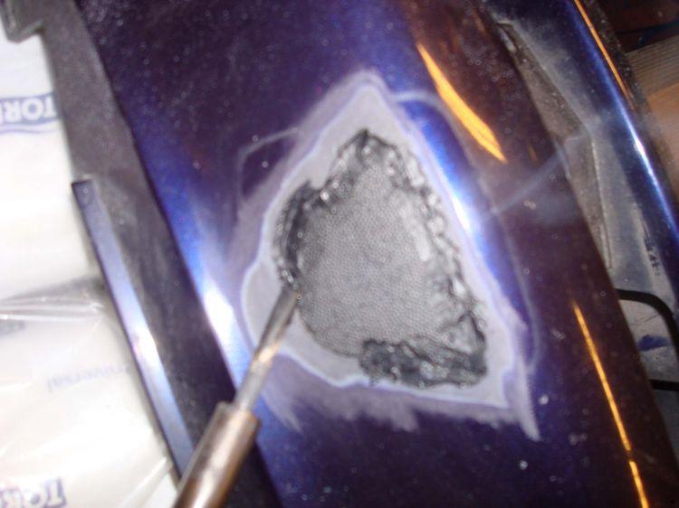

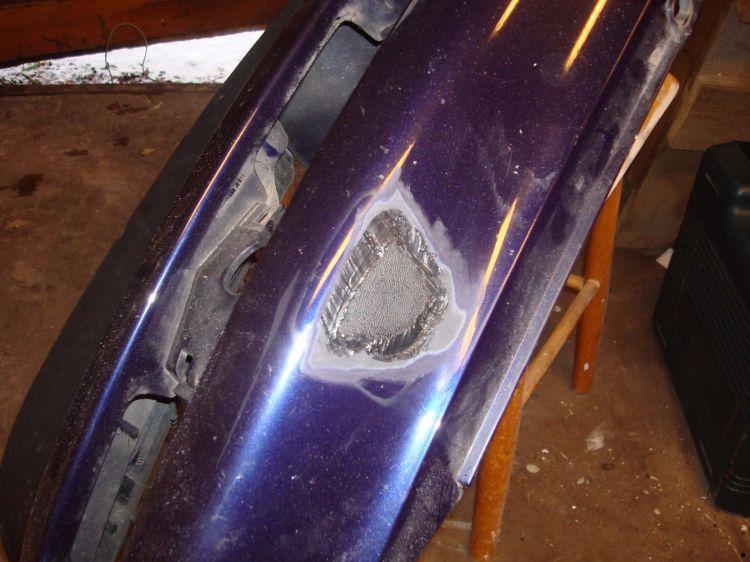

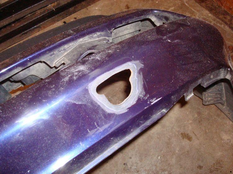

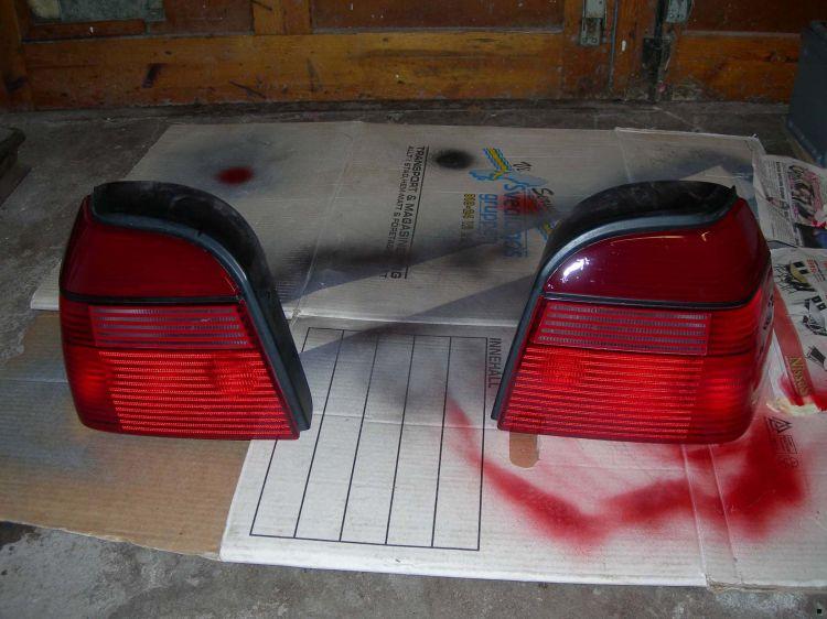

I vinter har jag tänkt att jag bl.a ska tona framlyktorna, måla på blinkersglasen bak lite mer med röd färg, lägga igen hålen efter spolarhornen i framstötfångaren och eventuellt ta bort torkararmen och emblemet på bakluckan och svetsa för hålen. Det dumma är att jag bara har ett kallgarage som bilen står i så jag får nog vänta till våren med att lacka stötfångarna och ev. bakluckan. Jag har även en emblemlös grill som ska lackas och sättas på.

Hyrde du skärmrullaren?

Aha, det kan det fan vara värt. Kan vara bra att ha

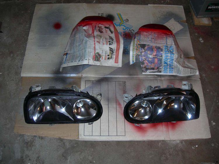

Framlamporna blev kanoners!

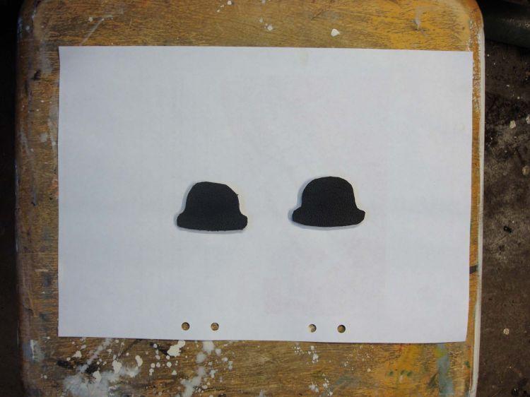

Lätt och lätt...jo det var lättare än vad jag trodde det skulle vara men det tog tid! Först fick man värma upp lacken med värmepistol och det kunde man bara göra en liten bit åt gången och då gick det ju bara att rulla just den lilla biten. Jag har inte rullat ut själva skärmkanterna utan jag har bara rullat upp "läppen" eller vad man ska säga. Ska rita en bild...
Senast ändrad Mån 08 dec 2008 19:54, ändrad totalt 1 gång
Armada
Donator 25
VW Bora 1.6 -02 Ort: Rättvik |
| Ons 03 dec 2008 17:04 |
Hoppas mina enorma MS Paint-kunskaper kan vara till hjälp!
Bilderna föreställer skärmkanten i genomskärning så det är läppen som brukar skära sönder däcken som jag rullat upp lite.

Här kommer bilderna på positionsljuset. Det reflekterar lite mycket i den här bilden så det ser ut att lysa starkare än vad det gör.

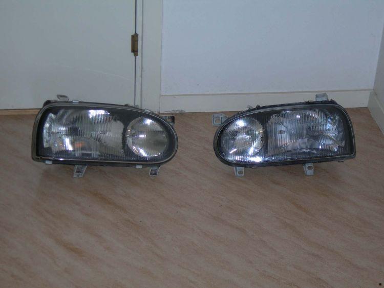

Nu har jag beställt ett par grejer från Hova.
Dom här:
och dom här:
