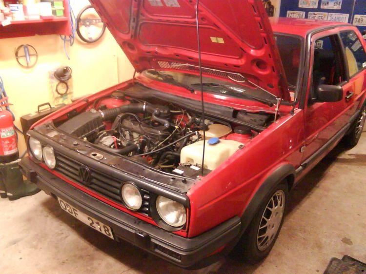

Min Golf
Från Bugrun -09
Baken, skylten va visst kvar.

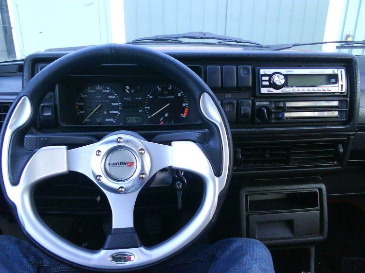

Nya ratten

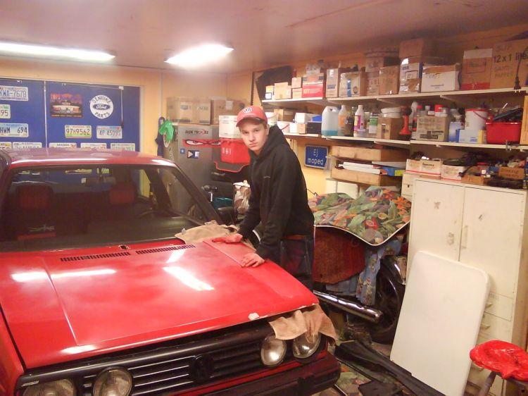

Började flagna massa färg på huven så blir att slipa och lacka till det så det blir bra och snyggt.
Här jobbar vi för fullt

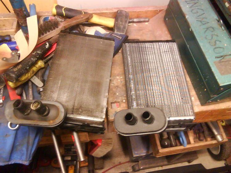

Uppdaterar lite vad som har hänt under veckan.
Ingefäran täppte till runt termostaten
Test av termostat ( fungerarde felfritt efter en vända med tryckluft)
Blev tvungen att riva ut hela instrumentbrädan för att komma åt värmepaketet (värmebatteriet)
Gamla och nya värmebatteriet. De gamla läckte som ett såll.
Instrumentbrädan på plats och bara lite små pul kvar Very Happy
Nu blir det varmt och gött i bilen igen:D
// Andreas

Inte för att göra dig besviken, men du behöver inte riva hur hela instrumetpanelen:P
Ingvarsson
Golf 3 Variant -96 Ort: Vetlanda
Tor 11 feb 2010 17:02 Svara med citat
hehe de gjorde inte så mkt:D det räcker egentligen med att ta bort boxen där batteriet sitter Razz men nu vet man ju iaf hur man gör om man behöver göra de vid ngt annat tillfälle Thumbs up
