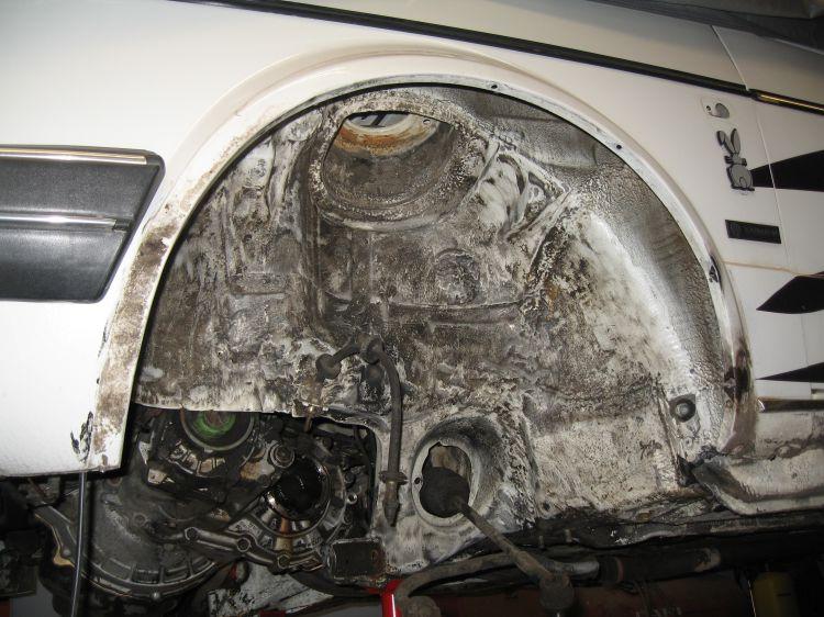

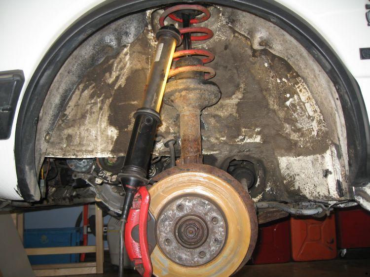

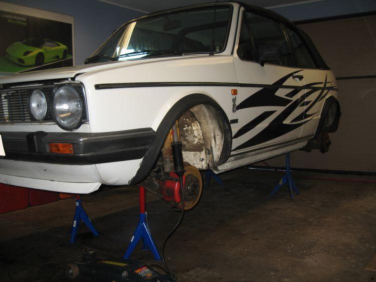

Bilen är uppallad så att allt blir enklare.
Allt ska bort och kontrolleras och fixas.

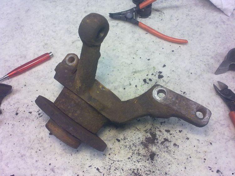

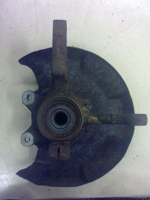

Allt är demonterat och ligger på tur att fixas till. Här har vi även prövat borsta med stålborste för att se om det duger att lägga ny boddy på.
Tänkte börja med denhär.

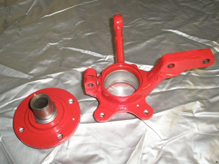

Klippt bort bromsskölden för att den var jobbig.

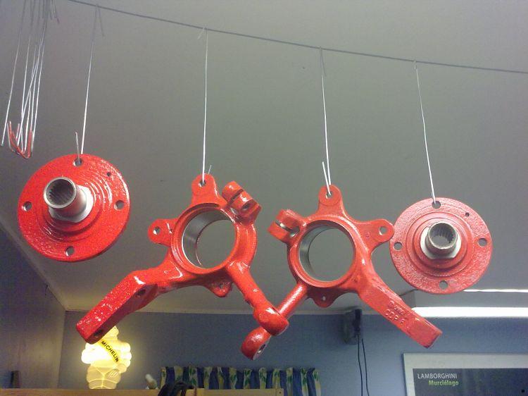

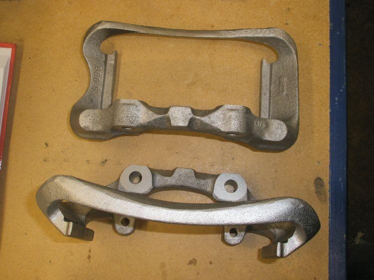

Har pressat ur lagret och glasblästrat dem.
Höger par är målat en gång och vänster par två gånger.

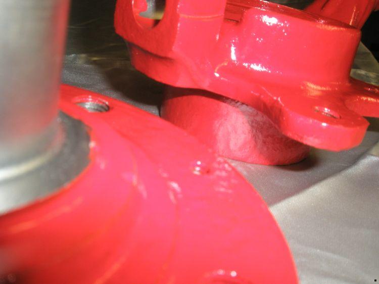

Vart inte riktigt nöjd så det blev tre lager färg.
Nu blev det riktigt fint tjockt täckande lager färg, så nu lär det inte rosta i första taget.

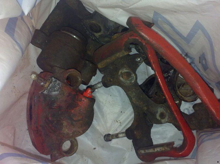

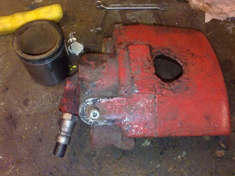

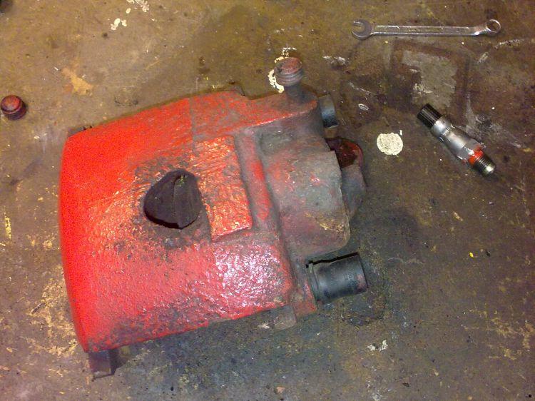

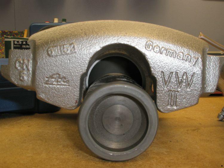

Näst på tur är den här lilla rackarn.
Kolven blåstes ur med tryckluft och nippeln satt som berget så den fick svettas lite så lossade den så fint så.
Nu så har man lite jobb att ta med sig till jobbet för att glasblästras.

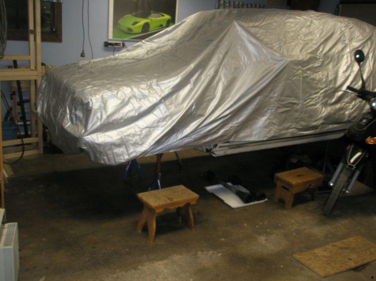

Vi drar täcket över bilen och säger hej då för denna dag.

Snyggt med glasblästrad spindel o nav
Ska bli spännande att få se dom andra delarna när dom e blästrade
Glasblästring e trevligt Thumbs up

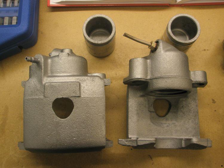

Nu så kommer det lite bilder på dagens arbete

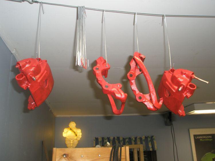

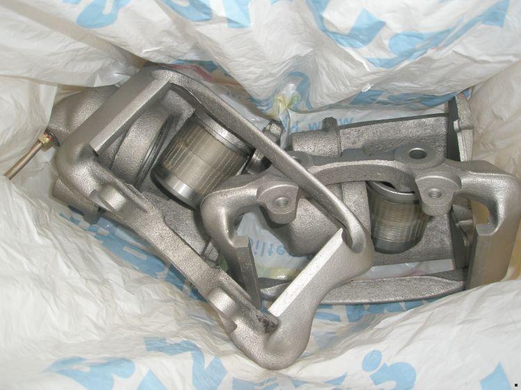

Bromsoken har blivit blästrade. Tog mig en timme att göra det men blev mycket nöjd med resultatet.
Lite närbilder.
Efter ett lager färg så ser det ut såhär.
Det lär inte rosta på ett tag får vi hoppas nu.

Mån 22 nov 2010 23:05 Svara med citat
Satan vad snyggt det blev Applause
