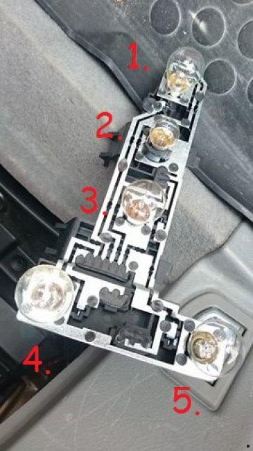

Hälften av lamporna funka när jag köpte bilen (besiktad utan anmärkning).
Knåpa dit de som var trasiga idag. Vissa lampor förstår jagt, men inte en del.
1. Är ju kombinerat halvljus/bromsljus
2. De är här jag blev lite konfunderad, den lyste konstant så halvljus igen? Varför två halvljus
3 Blinkers
4. Backljus
5: Dimljus (ska ju tydligen bara vara ett vänster sida, bakifrån sett men de var ju två lampor i en förpackning så jag tröck ut pluggen.
Men alltså, varför två halvljus? dessutom en på 5W? (parkeringsljus hade varit mer logiskt).
Det är avsett för marknader som har vänstertrafik,
det första jag gör när jag köpt en bil är att plocka bort dimljuslamporna och säkringen till strålkastarspolaren
5w är positionsljus. 5/21w är kombiljus bpde position och broms. ingen raket forskning bakom det tror jag. dom ville bara göra det så
t.ex passat 3bg har 4 lampor per baklykta. 2 bara positions ljus och 2 kombi ljus. Är nog bara design. och när du bromsar så lyser ena starkare än den andra
PÅ golf MK6 bak är det 4st 16 wattare till bromsljusen som lyser med reducerad styrka när man inte bromsar
likande arragemang finns på MK5:an om jag inte minns fel så är det 4st 21 wattare på den
