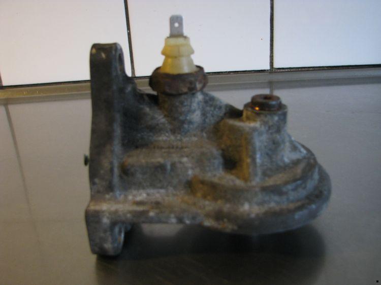

Bilden är tagen från mekonomens sida. borde stämma, men du kan ju dubbelkolla med dit reg.nr.

Den givaren som syns på bilden är den som är på 1,4-1,8 bar brytande, normalt ska en givare sitta så långt ut som möjligt i smörjsystemet tex. topplocket
man kan mycket väl sätta en i det lediga pluggade hålet, men man bör ta reda på om den sitter före eller efter filtret
