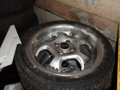

här får ni se i vilket skick fälgarna är, hade som sagt tänkt mig svart färg på dem, non som har andra förslag på vilken färg???
Dom såg rätt illa ut....vad har hänt?,mycke polering innan man kommer att få det bra igen.
Enklast är att blästra rubbet och lacka fälgarna i en färg och skippa kromkanten,svartfärg är snyggt och ballt men det finns även vanlig silver och silvermetallic som pulverlack oxå (dyrare).

killen jag hade köpt dem av hade lånat ut dem till sin kompis som han i sin tur hade kört dem som vinter fälgar, därför har klarlacken har släppt på dem.
Jag ska blästra rubbet, blir nog inte bra annars.
