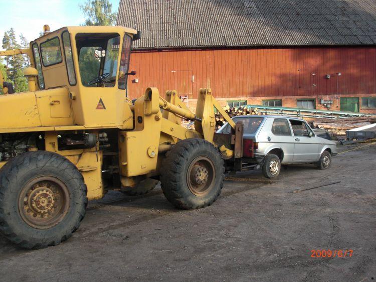

Ville inte rulla. Fick släpa ut bilen.
Bilen ute ur ladan. Ser åter ljus efter 6 år.

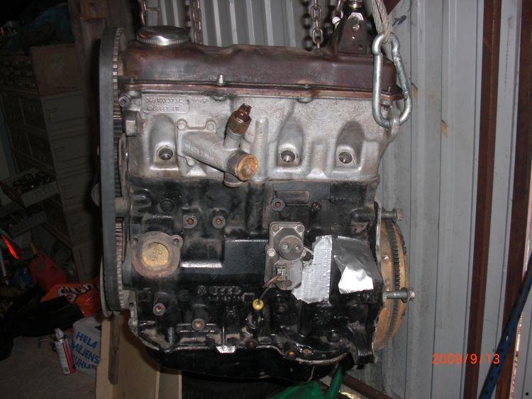

Gti motorn. En uppborrad 1.6. Ska tydligen vara varv villig Very Happy.

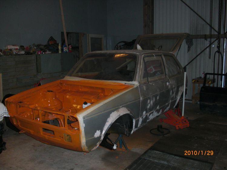

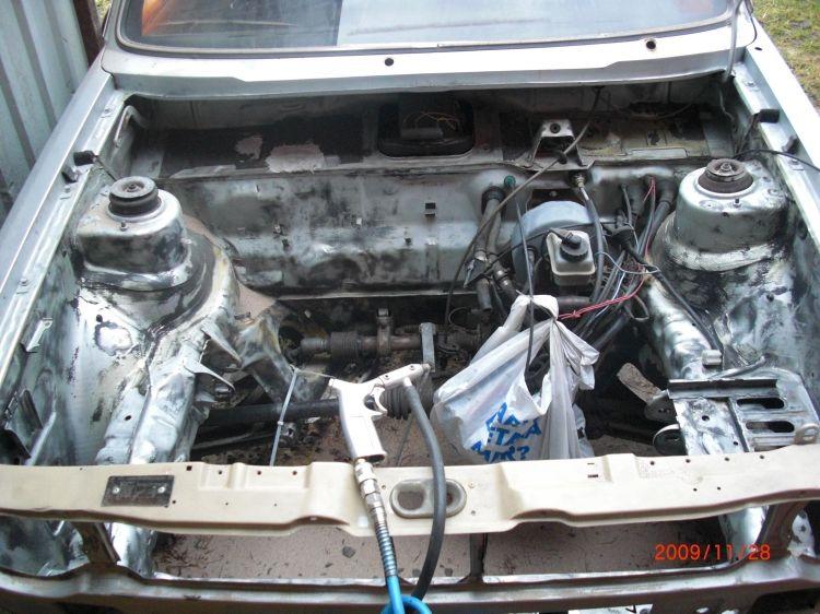

Blästrat och ordnat för lack i motorrummet.
Ny lackat. Hela bilen ska bli i denna färg men inte förren i vår.
Så långt har jag kommit nu. Har en bit kvar. Skriv gärna tips och ideer.

Ser ut som ett fynd, mycket spännande bärgarbilder, verkade som han ville stå kvar och sova i det garaget en stund till=)

ska du ha hela bilen i den hemska oranga färgen?

Mm det kan man lugnt påstå. Men det är bara att visa vem det är som bestämmer Smile.
Jajemen! Tror du inte det blir bra?
Lör 23 jan 2010 11:43 Svara med citat
Nej, jag tycker den verkar vara bra skrikig.
men det är inte helt omöjligt att jag ångrar mig när man ser helheten.
dock är jag mer för varma lugna färger. mörkröd, antikvit svart osv.

Aa, jag är rädd för att det kan bli lite mycket men man måste ju testa och än så länge känns det som det kan bli riktigt bra. Blir det helt åt H så får jag lacka om helt enkelt. Måste ju testa något annat än vitt, rött och gult. Finns ju några oranga goffar som är riktigt heta.

Har blästrat lite motordelar som ska lackas snart.
Kul när man hittar på bilar som stått still länge och väcker dom ur dvalan Smile
Kommer bli riktigt bra när du blir klar, de är ja övertygad om! Smile Kämpa på! Thumbs up
Ja hoppas du gör rent grejerna ordentligt invändigt sen...
Inte så skoj att få bläster sand innuti motorn tillsammans med olja ex.
Med tanke på att du blästrat oljefilterhållaren!
Även vattenpumpen bör tas isär och göras rent ordentligt.. bläster sand tar död på de mesta i lager väg! :S
Aa det är riktigt skoj när man hittar saker lite oväntat. Dock så får man byta ganska mycket delar men det är de värt. Då får man ju precis som än själv vill. Wink
Ska rengjöra grejorna ordenligt sen. Blir till att skölja med olja i hela motorn innan uppstart med då motorn inte har varit igång på några år.

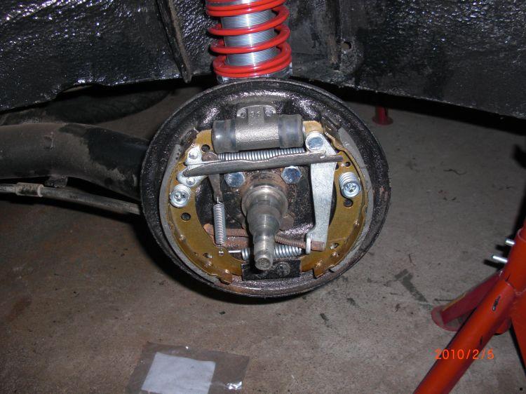

Så då är bromsarna på plats. Var första gången jag satte dit bromsbackar, så ser det rätt ut? Var lite jobbigt och göra det i minus grader Very Happy

Det ser ut som att hand broms virern är lite för spänd armen borde gå längra bak sen så ska kilen till justeringen va längre upp annrs får du nog inte på trumman sen
