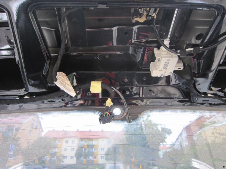

Jag har liknande problem. min torkare har slutat funka. ville kolla om elmotorn var kass så jag monterade ner plasten o kom åt motorn. jag plocka inte ner elmotorn utan jag tog min multimeter o började mäta på dessa 4 stift. o ja där fanns spänning (12V) i vssa av stiften. nu till det konstiga. oavsett var spaken var så var det samma spänning hela tiden i dessa stift. alltså borde inte spänningen sjunka till 0 V när spaken e i off? kommer med lite bilder senare så ni fattar vad jag menar.

Här kan du se bilderna
http://www.vwgolf.se/viewtopic.php?t=9642

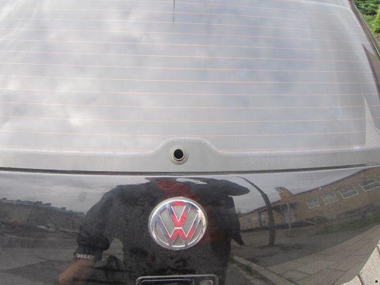

Alltså jag får inte löst elmotorn. försökt nu i en timme. de 3 muttrarna som håller fast själva elmotorn fick jag loss. inga prolem. men sen på andra sidan, på utsidan alltså sitter ju torkararmen. har fått bort den lilla plastbiten. o sen skruvat bort muttern. men sen går det ju inte att få loss själva armen Sad vad gör jag för fel? Får ju inte loss elmotorn om inte jag får loss torkaramen.

Torkararmen brukar oxidera fast riktigt hårt, prova med en avdragare, ibland får man byta även armen eftersom den går av vid för mycket våld som tyvärr är nödvändigt ibland.

Tack alla för alla värdefulla tips. Nu har jag äntligen löst problemet Smile Efter ytterligare 1 timme arbete o jag vet inte hur många dl 5-56 jag spraya på så gav jag upp Sad o åkte till en icke auktoriserad, men väldigt billig, verkstad på en bakgata att få av torkararmen. Han använde en väldigt enkelt avdragare. Typ nåt såhär såg den ut
http://www.biltema.se/sv/Bil---MC/Verktyg-och-Verkstadsutrustning/Avdr agare/Spindelledsavdragare/
Han satte på den o snurrade 2 varv o så var torkararmen ute. Såg så enkelt ut när han gjorde det. Och jag som hade kämpat så mkt med den jäveln Not talking
När den väl var ute var det ju en barnlek att få ut torkarmotorn.
Jag e tacksam för alla tips o all hjälp jag fått i denna tråd. Roger. Tack för jag fick låna din tråd. Förresten, det var inte nåt fel på elmotorn. Det var kabelbrott. Läs mer här
