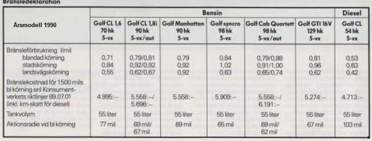

Finns betydligt billigare sätt att få ner förbrukningen. Motorbromsa, inga häftiga accelerationer, skippa växlingar (3 - 5 direkt) etc etc osv osv medmera medmera...
0,92 BÅDE landsväg samt stadskörning verkar lite knas dock.

När ja kör pappas audi är de bara lek som gäller... men nu när man betalar bensinen själv så vill man komma undan så billigt som möjligt! Så allt du skrev ovan göra ja, förutom skippa växlar.. Varvar ändå aldrig över 2 000 rpm.
De var hög förbrukning!
När ja har kört med vattenskotern bak har ja haft en fin kruva runt 0,83 l / mil.
Igår tankade ja 44 liter på 66 körde mil.. Vilket typ är 0,69 ?
Konstigt att de stog så hög förbrukning i den tabellen

Tis 23 aug 2011 13:42 Svara med citat
Tryckfelsnisse
kolla i kolumnen stax till vänster för bil med samma motor
som där ligger runt 0,62Liter/milen
