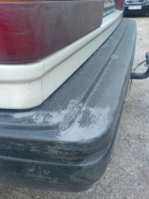

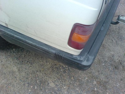

Donator 200
Ingen VW Ort: Hässleholm |
| Mån 21 maj 2007 23:39 |
fick två bilder på volvo skönheten.
golfabjorn
Golf 3 1.8i GT Special -93 Ort: Lund |
| Tis 22 maj 2007 17:37 |
Åh fy fan så sletet!
