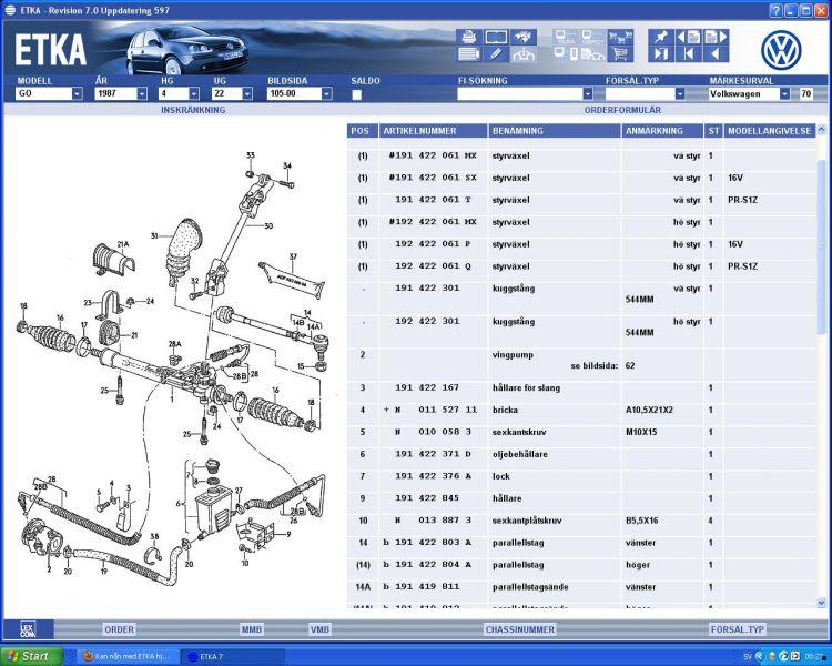

På höger sida i motorutrymmet (om man står framför bilen, lutad under huven) har jag min fyrkantiga lilla oljetank i plast för styrservooljan. Strax ovanför växellådan med andra ord. Den tanken sitter nedskjuten i en stålprofil som liknar bokstaven H skulle man kunna säga. Stålprofilen har alltså en "fläns" som man skjuter fast tanken i (ungefär som expansionskärlet) och dess andra ände fäster i plåten i sidan av motorutrymmet.
Den här stålprofilen är riktigt ful. Jag ska ta o borsta upp den, slipa av den och lacka den svart. Då är det ju inte så kul att dra fast den igen med samma gamla rostiga skruv.
Dessa skruv går inte att uppbringa med rätt dimension/gäng/skalle hos en mycket välsorterad järnhandlare.
Kan någon vara snäll o kolla vad dessa skruv som profilen fäster med, har för prod. nr. hos VW? Jag skulle vilja beställa 4-5 nya.
Bilen är en GTI 16v 87'a. Extrautrustad med just styrservo, yes.
I framtiden när du behöver ha reda på något annat från ETKA kanske http://www.vagcat.com/epc/ är en bra site att använda sig av? Där kan man se limknade saker fast på nätet och alltså utan att använda sig av ett separat program. Dock måste man registrera ett konto gratis för att få se några bilder.
Ja just det, det känner jag ju till. Tror jag har ett konto där faktiskt.
Bra tips! Ska försöka kika där, tack!
Det jag gjorde var att kolla Wagenstad (http://www.wagenstad.com/index.php?model=go) men där gick jag bet på att hitta skruvarna, så därför postade jag här för att kolla om nån var lite skickligare än.
I vart fall så fick jag hem dem, och jag kunde återmontera min slipade och lackade hållare för den där tanken. Det vart fräscht!
