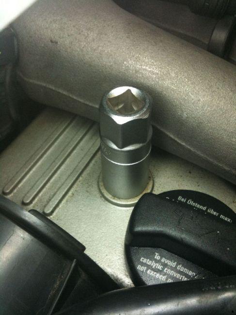

Jag ville kolla konditionen på mina tändstift.
Jag har en vanlig tändstiftshylsa, det måste vara 21'ans hylsa tror jag bestämt. Men hur 17 är det tänkt att den ska lyckas leta sig ned till stiften?? Med vaselin eller? Den är markant för stor.
Vilken tändstiftshylsa ska jag ha? Och var köper jag den? Det är en KR-topp. (GTI 16v 87'a)
Hälsn,
/Gb.

| Det är 16-hylsa fast lite special. Det är smalare än standard. Verktyg finns på biltema.

| Det var halvtumshylsa. Mekonomen hade. 49:-

| 16mm på stiftet men 1/2" infästning!!

Märkligt. De hade en sats om 3 stycken tändstiftshylsor för tre olika standards antar jag. Den innehöll halvtums, 21 mm och nån annan som jag inte vet vad det var, men 21mm hade jag ju hemma redan så det kittet kändes lite onödigt att köpa. Jag hittade halvtums löst som sagt. Har inte lyft ur stiftet än, men stack ned skaftet+hylsan och kände att det kändes rätt.
16mm har jag ju hemma, men inte så lång som den behöver vara för att acceptera stiftets längd...
Skumt.. tänk om det är 16 mm i allafall??
/Gb

Det är 16mm.
Tyska bilar använder (i princip) aldrig tumstorlekar, det gör man bara i mindre utvecklade länder...
