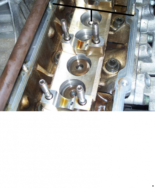

Kapp packningen är ny, då chansar jag på att den fungerar igen. Finns det nån vänlig själ som vet hur långt det ska vara mellan kamlager och toppen på tryckarna?
boster
Ons 28 dec 2011 18:09 Svara med citat
Mät ner till ventilskaftet ej till lyftaren

Jag skrev fel menade till ventilen. Ska kammen ligga mot tryckaren eller ska det vara något mellan rum?

Tack för alla tips, efter mycket mätande och slipande hoppade bilen igång

Hade du fräst ventil för djupt???
mangebange
Golf 3 1.8 GL 94:a Ort: Södertälje
Tor 12 jan 2012 8:41 Svara med citat
Han som gjorde det tog nog lite mycket. Jag slipade av ventilerna mellan 0.8 och 2 mm.
