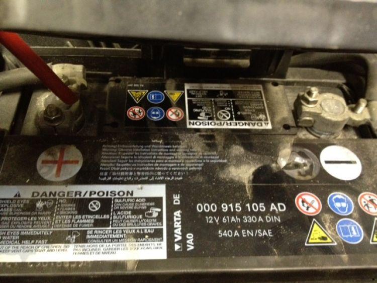

Hej! Kan man av koden på batteriet avläsa hur gammalt det är?
Imorse var det -12 hemma hos mig och min Folka ville inte starta. Alla lampor lös och jag hade tändning, men startmotor/solenoid bara "fladdrade" och klickade.
Kablade igång den nu ikväll, den var ganska död. Mätte 8,5 Volt över polerna. Fick in han i garage och har nu påbörjat laddning. Men som sagt, kan man veta hur gammalt batteriet är? (se bild)

Kanske om du finner ett Serie nr och kontaktar tillverkaren
De du ser med fet stil är art nr

Ibland har de stämplat år och vecka uppe på batteripolerna.

Ok! Ska kolla närmare ikväll. Fick höra från min verkstad också, att det kan sitta en klisterlapp på ena eller andra sidan, med färg + en bokstav som indikerar datum.

Jag har ett batteri som är runt 10år gammalt och den funkar fortfarande fint så åldern på ditt batteri är nog inte boven,
Börja med att mäta vad den laddar= Ska vara runt 13-14 volt O har du bra laddning så är det nog dax att köpa ett nytt.

Över 14 ska det ladda annars står nått inte rätt till.
Prova att ladda och kolla om det blir fulladdat, sen är det väl bara att prova i bilen, lär ju visa sig rätt snart
om det är kasst.
