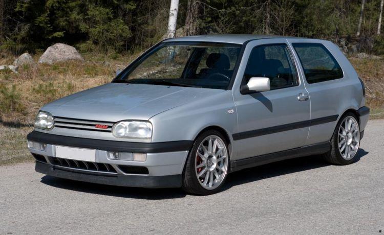

Hej, har lite funderingar på att köpa nya fälgar till golfen. Har hittat ett par 17" men är osäker på om dom går på. som rubriken lyder så är det et35 17x7,5 tum . däcken är ett par 205/40. Någon som vet om dessa passar utan att behöva bygga om halva bilen ? Tacksam för svar ! Smile

Ska inte vara några problem. Regular Smiley

Funkar fint.
Men är den låg o med mkt folk i kan det ta i lite i bakskärmarna.
Men bara lite så det går att lösa genom att vika in kanten/såga bort kanten som däcket tar i.
Här ser du min fd 16V med 8x17" med 205/40.
