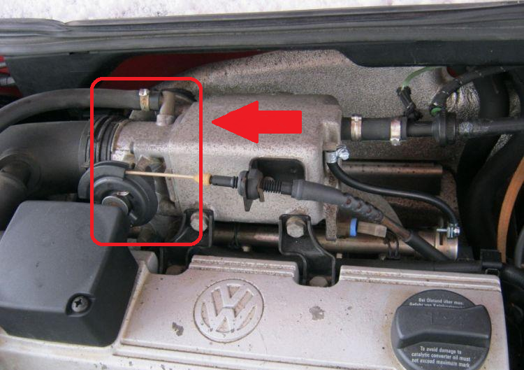

Jag har forskat lite i det här på andra hemsidor, och läst att folk rekommenderas att rengöra tomgångsmotorn..
Och så som jag förstått så är det den på bilden..

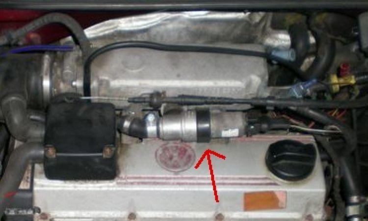

men så ser det inte ut i min bil trots att även min motor är 2.0... ser ut såhär :
var sitter den i min motor?

Den sitter in byggt i spjällhuset om du tar löst det så ser du en svart kåpa på ena sidan .
min dotter har en passat 2,0L med samma motor och det var samma fel som din även väldigt låg tomgång jag tog av det och skruvade löst den svarta kåpan och rengjorde det med elektrorengöring och även gjorde ren spjällplattan med crc quick rengöring och moterade dit den i igen och det vart bra

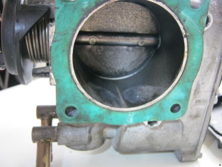

Sådär!!
Idag skruvade jag bort spjällhuset... Ser inte ut att orsaka så mycket problem i sitt skick men ska smörja upp och rengöra den ändå... Själv har jag ingen aning om hur lite som krävs.. men gör som ni säger.. Smile
