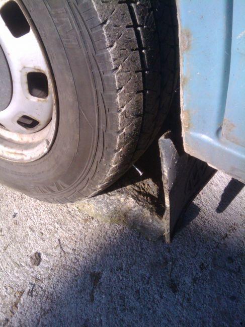

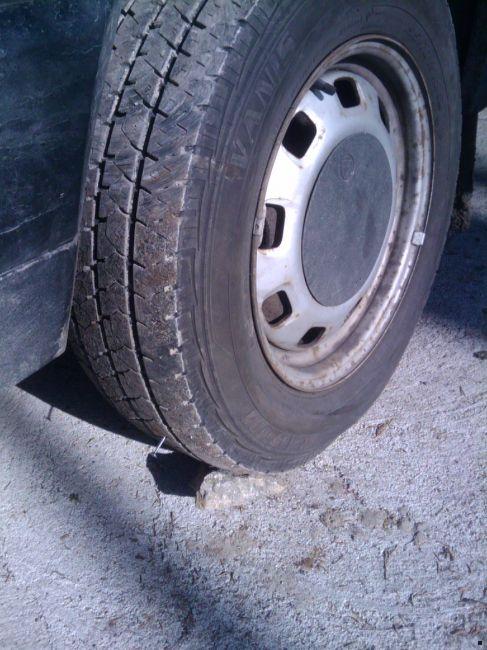

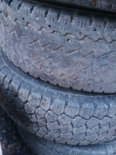

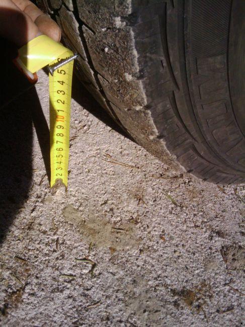

Efter att framdäcken såg ut såhär efter 200 mil på en transporter jag köpte i vintras Bild noterade jag att toe-in behövde justeras efter att tidigare ägare tydligen bytt styrled lite på en höft. Ratten stod hemskt snett så jag skruvade på den styrleden som såg dyrast ut tills ratten stod rakt. Men hur bra blev det egentligen?
Googlade lite och hittade ett flertal olika metoder för att mäta toe-in men denna verkade enklast och snabbast när det bara gällde framhjulen. Så enkelt att man borde kommit på hur man gör själv Smile
Hur som helst, detta behövs:

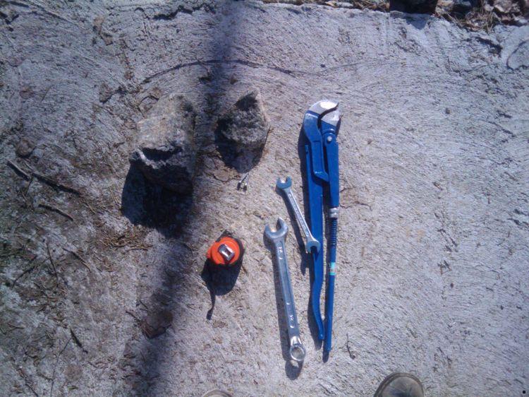

Måttband, två stenar, två skruvar och lite grejer för att skruva styrleden.

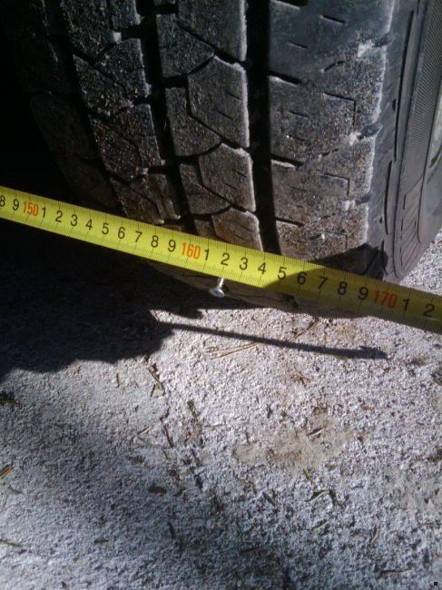

Steg ett:
Sätt en skruv i mönstret på ena hjulet, mät höjden.
Steg 2:
Sätt en skruv i mönstret på andra hjulet, på samma höjd
Steg 3:
Mät avståndet mellan skruvarna
Steg 4:

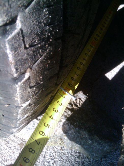

Lägg en av stenarna framför hjulet
Steg 5:
Backa försiktigt bakåt så att du kan mäta avståndet mellan skruvarna när dom befinner sig på andra sidan av hjulen. Lägg även den andra stenen bakom hjulet.

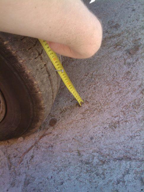

Steg 6:
Mät avståndet bakom hjulet, skillnaden i avstånd blir toe in. På skåpbilen gick det inte att mäta i höjd med naven så jag fick mäta på ett lite kortare avstånd, vilket innebär att den riktiga toe-in blir lite större än det uppmätta. Om man vill vara noggran kan man ju skala sin mätning med hjuldiameter/(hjulets bredd på höjden där skruven sitter)
Steg 7: Skruva, mät, kör fram till den främre stenen och mät igen och kolla ifall det blev bra. Om man är osäker på om man kan lita på resultatet så kan man ju alltid kolla repeterbarheten genom att köra fram och tillbaka och mäta utan att justera och kontrollera att man får samma avstånd varje gång!
