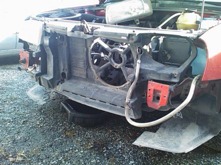

Här är en bild från mitt byte: http://www.garaget.org/?car=265982&image=2588958
Tror inte det finns någon genväg.. Man blir lite irriterad på när kylaren nästan går att ta av bara grillen är borta, men det saknas någon cm utrymme och går därmed inte. Razz

Ja plocka även balken på min e ruskigt mycke lättare
